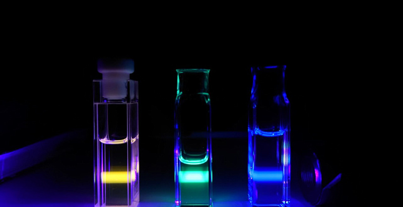

Новое исследование, проведенное младшим научным сотрудником лаборатории Дарьей Таракановской и Евгением Мостовичем, сосредоточено на разработке материалов с использованием передовых методов моделирования с применением графовых нейронных сетей. Эти сети позволяют эффективно предсказывать оптоэлектронные свойства молекул, что существенно ускоряет процесс разработки новых молекул. Основой для создания новых эмиттеров стали мультирезонансные молекулы, которые благодаря уникальности своей структуры, демонстрируют улучшенные свойства флуоресценции.
«Современные OLED-эмиттеры представляют собой связанную через мостик пару электрондонорной и электронакцепторной группы. Этот союз донора и акцептора обеспечивает минимальную разницу в энергии между двумя возбужденными состояниями такой молекулы – синглетным и триплетным и позволяет преобразовать все «темные» (не излучающие) триплетные состояния в способные излучать свет синглетные путем TADF. Однако у такой конструкции есть существенный недостаток, т.к. части донора и акцептора между собой соединены не жестко, а геометрии возбужденных и не возбужденных состояний сильно отличаются, на это изменение тратится много энергии приводя к уширению спектра излучения молекулы. Ширина спектра прямо влияет на цветовосприяние пикселя, например, он становится не синим, а сине-зеленым», — рассказала Дарья Таракановская.
В своих исследованиях разработчики методики использовали новый тип красителей — мультирезонансные. В них донор и акцептор представлены не в виде функциональных групп, а в виде атомов. Например, азота и бора, определенным образом увязанных в один углеродный скелет. Это создает очень жесткую структуру, а чередование атомов бора и азота приводит к эффекту мультирезонанса и позволяет получать эффективные эмиттеры с узкой полосой излучения. Однако для классического квантово-химического моделирования таких красителей требуются очень ресурсные вычислительные методы, поэтому ученые решили применить графовые нейронные сети.
«Мы стремимся создать материалы, которые могли бы существенно повысить эффективность OLED, используя преимущества мультирезонансного эффекта. Результаты нашего исследования показывают, что применение графовых нейронных сетей позволяет значительно ускорить процесс проектирования новых мультирезонансных TADF эмиттеров, что открывает новые возможности создания более эффективных и долговечных устройств», — пояснил Евгений Мостович.
Важным аспектом исследования стало изучение влияния структуры молекул на природу триплетных и синглетных состояний, а также их энергии, что критически важно для повышения скорости TADF. Ученые выявили, что добавление атомов кислорода и серы в структуру таких молекул усиливает это взаимодействие, а это в свою очередь ведет к улучшению характеристик излучения и увеличению квантового выхода фотолюминесценции. Благодаря разработанному методу ученые отобрали ряд самых перспективных молекул и теперь за дело возьмутся химики-синтетики, уже получившие первый результат. Синтезированная ими молекула обладает яркой зеленой флуоресценцией с очень узкой полосой эмиссии равной всего 25 нм. Теперь целью является синий и красный цвета, которые так нужны для полноцветного OLED-дисплея.
