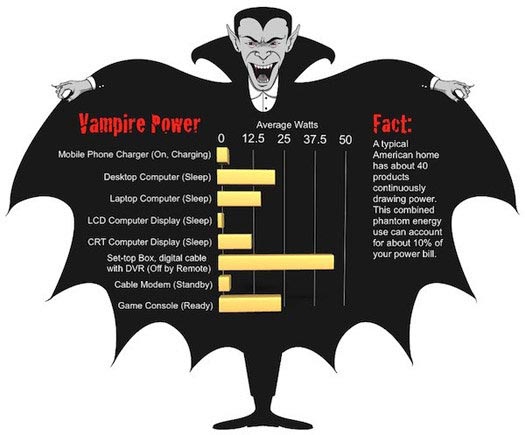

По данным Международного агентства по энергетике (International Energy Agency, IEA), сегодня 15% всей потребляемой в домохозяйствах электроэнергии приходится на электронные устройства. По прогнозам, объемы электроэнергии, потребляемой информационно-коммуникационными системами и потребительской электроникой, к 2022 году удвоятся, в к 2030 году утроятся до 1700 терраватт-часов. Это эквивалентно суммарному энергопотреблению всех американских и японских семей в 2009 году.
Особенно расточительным является значительное потребление электроэнергии устройствами в режиме ожидания. По оценкам, на этот режим приходится десятая часть всего потребления электроэнергии в домах и офисах стран Европейского Союза. По прогнозам, к 2020 году потребление электроэнергии устройствами в режиме ожидания/выключенном состоянии возрастет до 49 терраватт-часов в год – что сопоставимо с годовым потреблением электроэнергии в Австрии, Чехии и Португалии вместе взятых.
