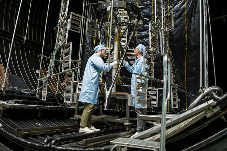

В рамках опытно-конструкторской работы специалисты предприятия разрабатывают технологию оптических измерений для прецизионного определения термодеформаций конструкций космических аппаратов.
Созданное оборудование, в том числе лазерный радар и фотограмметрическая система, обеспечит бесконтактное измерение отклонений форм поверхности конструкций антенно-фидерных систем спутников в условиях имитации космического пространства. При этом допускаемая погрешность составит: на объект испытаний до 5 м – ±30 мкм; на объект испытаний до 6 м – ±80 мкм.
Согласно техническому заданию решетнёвцы создали программное обеспечение, которое позволяет получить абсолютные величины при определении координат, учитывая разность сред и изменения траектории движения лазерного луча при его прохождении через иллюминатор камеры до объекта и обратно.
Также специалисты предприятия разработали алгоритмы измерения геометрических параметров конструкций с использованием радара и фотограмметрии. Сейчас документация проходит процедуру занесения в Государственный реестр методик измерений.
Для защиты новой технологии перед заказчиком решетнёвцам предстоит провести наземно-экспериментальную отработку на рефлекторах апертурой до 6 м.
