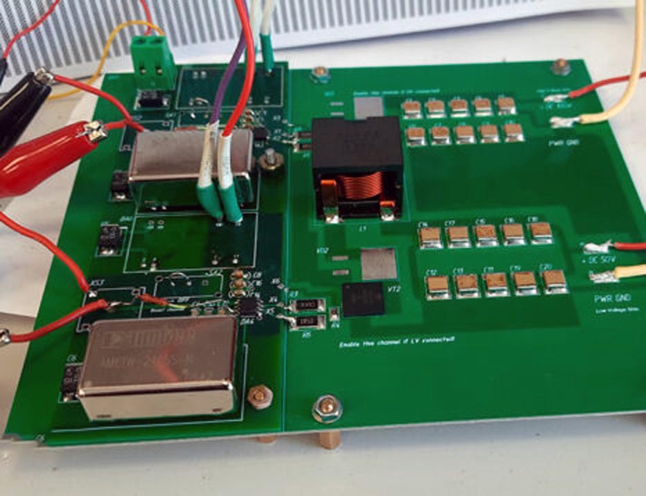

Московская компания «Инженерные решения» провела испытания силовых GaN-транзисторов ТНГ-К 65020П, разработанных НИИ электронной техники (входит в ГК «Элемент»), на возможность применения в силовых каскадах источников вторичного питания. Для проведения тестирования была разработана тестовая плата.

Второе испытание прошло в лаборатории преобразовательной техники кафедры электроники факультета радиотехники и электроники Новосибирского государственного технического университета с целью исследования динамики работы GaN-транзистора.
На базе GaN-транзистора типа ТНГ-КВ 65020 был создан синхронный понижающий преобразователь с платой управления.
