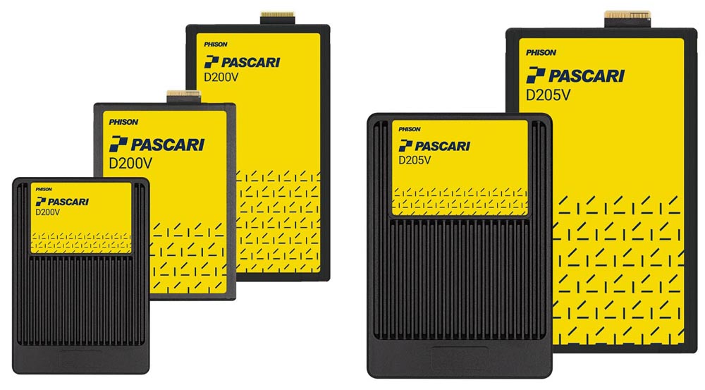

Компания Phison — ведущий разработчик решений в области хранения данных, анонсировала выпуск новых высокопроизводительных SSD-накопителей D200V и D205V, построенных на базе передовой QLC-памяти и интерфейса PCIe Gen5. Эти решения открывают новую эру в сфере хранения данных, предлагая беспрецедентный объём — до 122 ТБ на один накопитель — и высокую производительность для требовательных задач.
Phison - D200V, D205V
Новые накопители серии D200V и D205V выполненные на собственном контроллере Phison PS5302, ориентированы на применение в серверных системах, центрах обработки данных, ИИ/ML-платформах и других сценариях, где критически важны как объём, так и скорость обработки информации. Благодаря использованию QLC NAND-памяти последнего поколения и контроллера поколения PCIe Gen5, Phison удалось достичь уникального баланса между ёмкостью, энергоэффективностью и стоимостью хранения.

SC-D200VU2S-30TB (PCIe 5.0. U.2, PS5302+QLC, 30TB, DWPD=0.3, Single port)
SC-D200VU2S-60TB (PCIe 5.0. U.2, PS5302+QLC, 60TB, DWPD=0.3, Single port)
SC-D205VU2S-120TB (PCIe 5.0. U.2, PS5302+QLC, 120TB, DWPD=0.3 Single port)
Dual Port:
SC-D200VU2D-30TB (PCIe 5.0. U.2, PS5302+QLC, 30TB, DWPD=0.3, Dual port)
SC-D200VU2D-60TB (PCIe 5.0. U.2, PS5302+QLC, 60TB, DWPD=0.3, Dual port)
SC-D205VU2D-120TB (PCIe 5.0. U.2, PS5302+QLC, 120TB, DWPD=0.3 Dual port)
