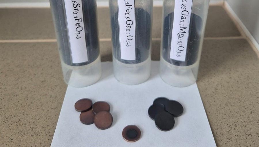

Уральские ученые создали твердооксидный топливный элемент (ТОТЭ) с революционным химическим дизайном функциональных слоев: анод, катод и электролит имеют идентичный ионный состав. Этот подход упрощает и удешевляет производство новых топливных элементов для водородной энергетики, которые при этом имеют высокий уровень стабильности. Разработка выполнена при поддержке РНФ (грант № 24-19-00040) и опубликована в журнале Nanomaterials.
Ученые разработали революционный дизайн топливных элементов
«Одинаковый ионный состав всех функциональных слоев топливного элемента повышает их сродство друг с другом, благодаря этому значительно снижается химическое взаимодействие слоев. Это позволяет устройству функционировать дольше, чем имеющиеся аналоги, что заметно как при изготовлении единичной электрохимической ячейки, так и во время работы нескольких элементов. Кроме того, для производства ТОТЭ предлагаемой нами конструкции самыми дорогими реагентами являются соединения лантана и галлия, добыча которых осуществляется у нас в России. В будущем это позволит организовать производство из полностью отечественных материалов», — объяснил Денис Осинкин, старший научный сотрудник кафедры экономики природопользования УрФУ и заведующий лабораторией кинетики Института высокотемпературной электрохимии УрО РАН.
Классическая конструкция топливного элемента предполагает использование множества функциональных слоев, имеющих совершенно разный химический и фазовый состав. Уральские ученые впервые предложили использовать в качестве катода, анода и электролита одинаковые материалы, что помогает сократить время и стоимость изготовления устройств за счет уменьшения технологической цепочки производства порошкового материала и количества высокотемпературных обработок.
Эксперты подчеркивают, что в качестве топлива для ТОТЭ используются водородсодержащие газы, создающие экстремальную восстановительную атмосферу. Новые материалы показали в таких условиях хорошую стабильность, проработав более 950 часов с минимальной деградацией и сохранив низкое сопротивление при температуре 800 °C.
«То, что наша единичная электрохимическая ячейка показывает незначительное снижение характеристик при выдержке в таких условиях на протяжении почти 1000 часов, позволяет нам прогнозировать долговечность устройства на основе нашей разработки. На сегодняшний день известны результаты испытаний ТОТЭ на протяжении 100 тыс. часов. Однако в лабораторных условиях такие длительные испытания не проводятся. Считается, что для анализа стабильности характеристик достаточны результаты долговременных испытаний на протяжении 500-1000 часов», — добавил Денис Осинкин.
Добиться таких показателей ученым удалось за счет использования принципа «симметричной ячейки», когда у топливного элемента и электроды, и электролит сделаны на основе соединений близкого или даже идентичного ионного состава для максимального сближения свойств.
