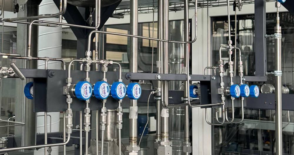

ИХТЦ осуществил разработку технологии и запуск производственной линии в Томске. За полтора года, в условиях крайне сжатых сроков, специалисты прошли путь от лабораторных исследований до полноценного производства, обеспечив выпуск HBr с чистотой 99.999 % (5N).
«Чистота вещества играет ключевую роль: присутствие даже следовых примесей может нарушить работу оборудования или остановить производственный процесс в микроэлектронике. Особым вызовом стала разработка системы аналитического контроля, ранее отсутствовавшей в России. Эту задачу решала команда молодых специалистов, которые на базе лаборатории физико-химических методов анализа ХФ ТГУ создали и аттестовали методики определения критически важных примесей — хлороводорода, воды, металлов и прочих. Применение новых подходов и мировой практики позволило обеспечить точный и надежный контроль качества продукции», — рассказала руководитель проекта в ИХТЦ Ася Водянкина.
Производство ориентировано на ежегодный объем 650 кг, однако мощность технологической линии может быть масштабирована в зависимости от спроса. Это позволяет обеспечить стабильные поставки сверхчистого HBr на российский рынок, тем самым полностью закрыв внутренние потребности и снизив зависимость от иностранных поставщиков — в первую очередь, из Китая и Европы.
