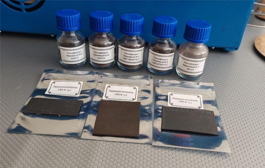

Сотрудники радиофизического факультета Томского государственного университета разработали радиопоглощающий композит на основе литий-цинковых ферритов и гексаферрита Y-типа с одной из самых широких полос поглощения среди существующих материалов. Новый композит способен поглощать более 90% электромагнитного излучения в диапазоне от четырех до 12 гигагерц, а его толщина не превышает трех миллиметров. Результаты исследования, в рамках которого был создан материал, опубликованы в журнале Materials Chemistry and Physics (Q1).

В ходе исследования радиофизики ТГУ создали несколько однослойных и двухслойных композитов на основе планарного гексаферрита Y-типа и литий-цинковых ферритов с разной концентрацией ионов цинка, а также сравнили их радиопоглощающие свойства. Выяснилось, что для задач электромагнитной герметизации наиболее эффективны двухслойные композиты, которые позволяют контролировать полосу поглощения за счет изменения состава и толщины слоев. Это дает возможность создавать материалы с необходимыми параметрами для конкретных технических задач.
Самым эффективным из разработанных материалов оказался двухслойный многокомпонентный композит, способный поглощать более 90% электромагнитного излучения в диапазоне от 4 до 12 ГГц.
«Нам удалось создать материал толщиной 3 мм с широкой полосой поглощения, который никто не получал ранее, — рассказал Дмитрий Вагнер. — Кроме того, мы сами занимаемся синтезом всех компонентов, в том числе гексаферритов со сложными составами и структурами, промышленное производство которых сейчас отсутствует».
