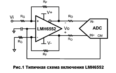

Компания National Semiconductor представляет дифференциальный операционный усилитель, разработанный специально для применения в высокоскоростных системах сбора данных 8 - 14 бит. Операционный усилитель LMH6552 изготовлен по запатентованной технологии, позволяющей работать микросхеме при коэффициенте усиления более единицы, без нелинейных искажений и дополнительных шумов.
Кроме этого применение внутренней обратной связи и внешних резисторов подстройки, позволяет применять усилитель с дифференциальным входом и выходом или single входом и дифференциальным выходом. Микросхема может быть сопряжена с AC или DC входом, что позволяет находить ей широкое применение, как в телекоммуникационной, так и в измерительной технике, требующей высокой скорости. Микросхема LMH6552 предлагается в 8-и выводном SOIC корпусе или для более жестких условий эксплуатации в корпусе LLP из усовершенствованного пластика.
LMH6552
Технические характеристики:
  • Скорость нарастания 3800 В/мкс;
  • Полоса частот 1 ГГц при Ку = 1;
  • Полоса частот 800 МГц при Ку = 4;
  • Время установления сигнала 10 нс;
  • 90 dB THD @ 20 MHz;
  • 74 dB THD @ 70 MHz;
  • Диапазон рабочих напряжений от 5 до 12 В.
Применение: телекоммуникационное оборудование, измерительная техника.
