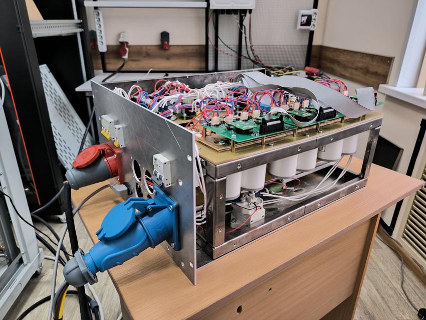

Разработанный алгоритм политехники испытали на экспериментальном образце трехуровневого инвертора, который был создан в рамках проекта «Кибер-физическая среда на базе цифровых двойников энергетических, информационных и коммуникационных систем», реализуемого в Передовой инженерной школе ТПУ. Результаты показали, что во время перегрузки сети алгоритм удерживал напряжение и частоту, выдерживая различные типы нагрузок, и позволил электросети работать без потери стабильности в сетевом и автономном режимах без «бестоковой паузы».
