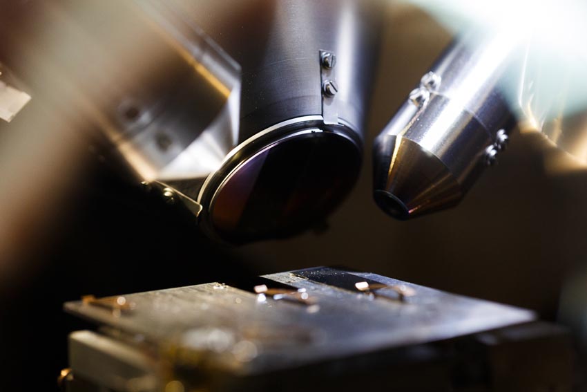

Команда из лаборатории физико-химических процессов в энергетике ИТ СО РАН под руководством доктора физико-математических наук Сергея Викторовича Старинского предложила простое решение: управлять порогом перколяции с помощью изменения площади лазерного пятна на золотой мишени при осаждении.
«Мы показали, что увеличение площади лазерного пятна при постоянной плотности энергии изменяет соотношение между кинетической энергией и потоком атомов золота, достигающих подложки, — поясняет инженер лаборатории физико-химических процессов в энергетике ИТ СО РАН Данил Антонович Колосовский. — Это напрямую влияет на слияние золотых островков. При оптимальных условиях пленка становится проводящей уже при толщине три нанометра».
Результаты были подтверждены численным моделированием и экспериментами. Полученные пленки одновременно отличались низким электрическим сопротивлением и высокой прозрачностью — сочетанием свойств, которых раньше нельзя было добиться без специальных подслоев или охлаждения до криогенных температур.
