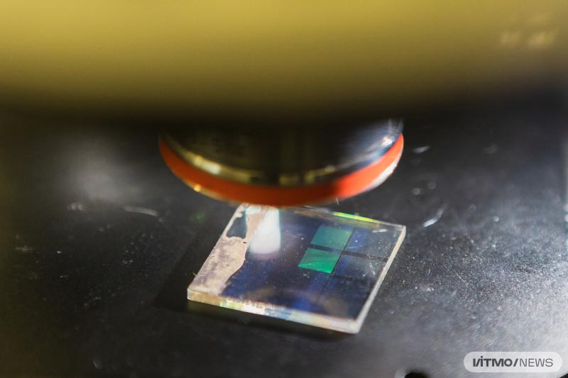

Ученые ИТМО предложили способ, который позволяет «наносить» наноорнамент на перовскиты без прямого воздействия на них лазером. С помощью лазерного метода структурирования поверхностей (LIPSS) наноорнамент формируют не на самой перовскитной пленке, а на пленке из диоксида титана. На последнюю воздействуют импульсным лазером в специально подобранном режиме. Свет от лазера поглощается пленкой и возбуждает поверхностный плазмонный резонанс — когда частота падающего света совпадает с частотой синхронных колебаний электронов на поверхности пленки. Из-за этого подложка локально плавится и затем мгновенно застывает. Так на поверхности диоксида титана образуются «бороздки» разной формы и глубины. После на пленку из диоксида титана наносят перовскитную, которая приобретает свойства наноорнамента подложки.
Внешне наноорнамент на пленках напоминает зыбь на поверхности моря или песчаных дюн ― он точно так же повторяется с определенным периодом. Именно этот период определяет дифракционные свойства перовскитной пленки, то есть те цвета, которые мы видим на ее поверхности — оттенки от зеленого до голубого. Изначально перовскит коричневого цвета, но, когда свет локализуется в «бороздках» наноорнамента, он преломляется под другим углом и выходит «окрашенным по-новому». Этот оптический эффект в точности повторяет природный механизм образования окраса на крыльях бабочки: на них располагаются небольшие чешуйки, в которых свет локализуется и преломляется под определенным углом, и в итоге происходит изменение цвета.
«Мы выяснили, что от наноорнамента также зависят фотолюминесцентные свойства перовскитных пленок, а именно диаграмма направленности фотолюминесценции — так называемого холодного свечения. Иными словами, мы можем “направить” свет в нужную область. При повороте пленки под разными углами люминесценция будет увеличиваться или уменьшаться, то есть мы будем получать более или менее яркий источник света без изменения других свойств материала. Это доказательство анизотропии света — главный научный результат исследования», — отмечает первый автор статьи, кандидат физико-математических наук, старший научный сотрудник лаборатории гибридной нанофотоники и оптоэлектроники физического факультета ИТМО Александра Фурасова.
Еще одно преимущество разработанного учеными ИТМО метода — высокая скорость «записи» наноорнамента на пленку. Всего за минуту можно сформировать до одного квадратного сантиметра такого нанопаттерна на поверхности диоксида титана. А так как физики работают с объектами в нанометровом масштабе, время записи можно еще сократить. Кроме того, пленки из диоксида титана пригодны для повторного использования: с их поверхности можно смыть пленку из перовскита и нанести новую. Размер пленок также можно варьировать. Благодаря этим свойствам такие полупроводники перспективны для масштабирования.
