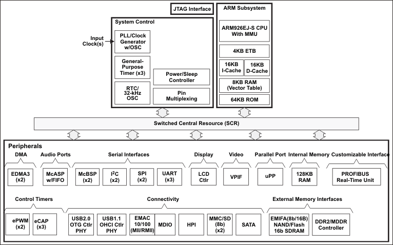

По сравнению с многокристальными решениями, представленными на рынке, микропроцессор AM1810 Sitara соединяет интерфейс PROFIBUS с трансивером RS-485, тем самым избавляя разработчиков от применения FPGA или специализированных контроллеров. Это, в свою очередь, ведет к значительному снижению энергопотребления, уменьшению размеров печатной платы.
Канал данных Fielbus (FDL), обеспечивающий функции управления доступом к передающей среде и целостности информации, представляет собой программируемый модуль реального времени, входящий в состав периферии микропроцессора. Этот модуль связан с ядром посредством внутренней системной шины, что позволяет сократить время контроля и ответа – коммуникация с распределенной периферией (PROFIBUS DP) осуществляется со скоростью 12 Мбод.

Отличительные особенности и основные характеристики:
  • RISC ядро ARM926EJ-S, рабочая частота 375 МГц;
    • 32-битные и 16-битные инструкции;
    • технология ARM Jazelle;
    • 16 КБайт кэш инструкцийб 16 КБайт кэш данных;
    • 8 КБайт RAM, 64 КБайт ROM;
  • 128 КБайт память программ;
  • встроенный контроллер DMA:
    • 2 канальных контроллера;
    • 3 контроллера передачи;
    • 64 независимых канала DMA;
    • 16 каналов Quick DMA;
  • подсистема: программируемый модуль реального времени с поддержкой PROFIBUS:
    • два программируемых модуля реального времени (PRU):
      • 32-битная RISC архитектура;
      • 4 КБайт RAM инструкций;
      • 512 Байт RAM данных;
      • возможность программного отключения подсистемы;
    • стандартный механизм энергосбережения;
    • собственный контроллер прерываний;
  • два интерфейса внешней памяти;
  • три конфигурируемых модуля UART типа 16650;
  • контроллер ЖК дисплея;
  • два канала интерфейса SPI;
  • два канала интерфейса MMC/SD/SDIO;
  • два канала интерфейса I2C;
  • интерфейс Host-Port с 16-битной мультиплексируемой шиной данных/адреса для повышения пропускной способности;
  • интерфейсы USB 1.1, USB 2.0 OTG;
  • многоканальный последовательный аудио порт;
  • два многоканальных буферизированных последовательных порта;
  • контроллер Ethernet 10/100 Мбит/с;
  • универсальный параллельный порт:
    • высокоскоростной интерфейс для внешних FPGA и преобразователей данных;
    • ширина данных 8 – 16 бит в каждом из двух каналов;
    • обычная и повышенная скорость обмена данными;
  • встроенный контроллер SATA с поддержкой скорости передачи данных 1.5 Гбит/с и 3 Гбит/с;
    • поддержка всех энергосберегающих функция интерфейса SATA;
  • часы реального времени с осциллятором 32 кГц и возможностью питания от резервного источника;
  • три 64-разрядных таймера общего назначения (каждый конфигурируется как два 32-разрядных);
  • один 64-разрядный таймер/сторожевой таймер (конфигурируется как два 32-разрядных);
  • два ШИМ с расширенным функционалом;
  • три 32-битных модуля захвата;
  • полная программная и аппаратная поддержка;
  • сертификация PROFIBUS;
  • корпус: 361-выводный PBGA.

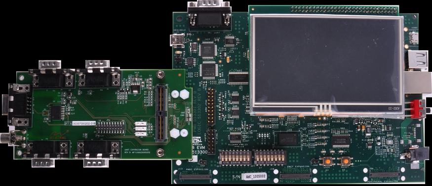

Для оценки возможностей и поддержки разработки приложений на базе микропроцессора AM1810 Sitara компания выпускает оценочный модуль TMDXEVM1810, сопровождаемый всем необходимым ПО, включая конфигуратор модулей реального времени и периферии, ядро Linux 2.6.33, ОС Windows Embedded CE.
