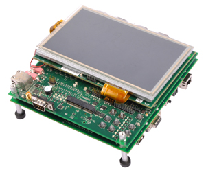

Для оценки возможностей, разработки и отладки приложений компания предлагает высокоинтегрированный оценочный модуль TMDXEVM3558 на бае микропроцессора Sitara AM3358.
Texas Instruments: оценочный модуль TMDXEVM3358
Модуль имеет все необходимые аппаратные средства для разработки таких приложений как портативные игровые устройства, системы автоматизации зданий, портативные навигационные системы. В состав модуля включена дополнительная память DDR2, ЖК дисплей с сенсорным экраном, богатый набор коммуникационных интерфейсов, включая модуль WiFi/Bluetooth.
Кроме того, разработка приложений на базе Sitara AM335x может осуществляться при помощи недорогой и полнофункциональной отладочной платформы BeagleBone от BeagleBoard.org. Образцы микропроцессоров XAM3358ZCE и XAM3359ZCZ доступны для заказа, оценочный модуль TMDXEVM3358 для заказа будет доступен в декабре 2011.
