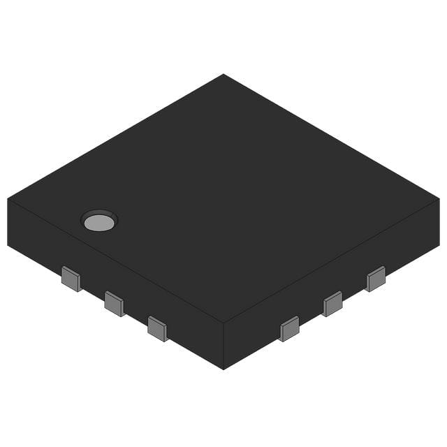

Компания Renesas Electronics предлагает uPG2417T6M – ключ на 6 выходов с интегральными емкостями. Он предназначен для применения в устройствах NFC (Near Field Communication). NFC – беспроводная связь ближнего радиуса действия; это высокочастотная беспроводная коммуникационная технология, которая позволяет производить обмен данными между устройствами на расстоянии около 10 см. Устройства NFC можно использовать для конфигурации и создания различных беспроводных соединений, таких как Bluetooth, Wi-Fi или Ultra-wideband (сверхширокополосная связь). Кроме того, возможны такие области применения, как электронные платежи, билеты, ключи, устройства для идентификации личности и др.
Renesas Electronics - uPG2417T6M
Технические параметры:
  • Возможность подключения одного вывода через различные емкости (1, 2, 4, 8 пФ), встроенные в корпус микросхемы
  • Размеры корпуса: 2 × 2 мм, низкий профиль корпуса – до 0.4 мм.
  • Частота: 13.56 МГц
  • Интерфейс: GPIO
  • Высокое коммутируемое напряжение: 30 В p-p
  • Напряжение питания: от 2.4 до 3.4 В
  • Вносимые потери: 0.5 дБ (в открытом состоянии)
  • Развязка: 50 дБ
  • Входная мощность при 0.1 дБ: +33 dBm
