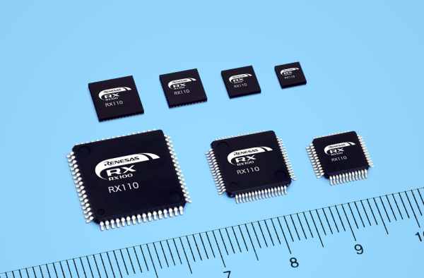

Компания Renesas Electronics предлагает 32-битные микроконтроллеры семейства RX110. Они имеют сверхнизкое энергопотребление при высокой производительности, функции цифровой обработки сигналов и привлекательные цены. Микроконтроллеры рекомендованы для использования в различных применениях, таких как: «Интернет вещей» (Internet of Things), портативные медицинские приборы, датчики/детекторы окружающей среды, строительная и промышленная автоматика, системы для построения интеллектуальных зданий.
Renesas Electronics RX110
Обладая сверхнизким уровнем энергопотреблением в рабочем режиме — не более 100 мкА/МГц, временем пробуждения 4.8 мкс, и тремя режимами пониженного энергопотребления, микроконтроллеры RX110 гарантируют увеличенный срок эксплуатации для устройств, работающих от батарейных источников питания, таких как, измерители уровня глюкозы в крови, системы дистанционного управления или POS-терминалы.
Новые микроконтроллеры обладают тремя рабочими режимами и позволяют достичь удельной производительности ядра 1.56 Dhrystone MIPS (DMIPS)/МГц и 3.08 CoreMark/МГц. В дополнение к этому, Renesas предлагает возможность использовать полноценные DSP-библиотеки, а также выполнять операции аппаратного умножения с накоплением и деления за один такт.
Серия RX100, включая и RX110, удовлетворяет требованиям сертификатов FDA/FCC и IEC60730 по безопасности, и имеет несколько аппаратных функций безопасности, недоступных в других 32-битных микроконтроллерах.
Особенности 32-битных микроконтроллеров RX110:
  • Встроенная схема определения точности тактовой частоты (CAC) ― обеспечивает контроль точности тактовой частоты микроконтроллера.
  • Схема сравнения данных (DOC) ― на аппаратном уровне тестирует оперативную память, выявляя тем самым потенциальную неисправность.
  • Контроль с использованием циклического избыточного кода (CRC) ― аппаратная функция, которая предотвращает рассинхронизацию и искажение данных при их обмене.
Краткие технические характеристики семейства RX110:
  • 32-битное ядро RX, 32 МГц (50 DMIPS)
  • Flash-память: от 8 до 128 KБ, ОЗУ: от 8 до 16 КБ с нулевым временем ожидания
  • Интерфейсы: I2C – 1 канал, SCI до 4 каналов, SPI – 1 канал
  • 12-разрядный АЦП, до 14 каналов
  • 16-разрядные таймеры - до 6 каналов, RTC
  • Напряжение питания: от 1.8 В до 3.6 В
  • Ток потребления 3.2 мА при 32 МГц в режиме RUN
  • Ток потребления 350 нА в режиме Software standby mode
  • Корпуса: WFLGA36, HWQFN40, LFQFP48, HWQFN48, LFQFP64, WFLGA64, LQFP64.
