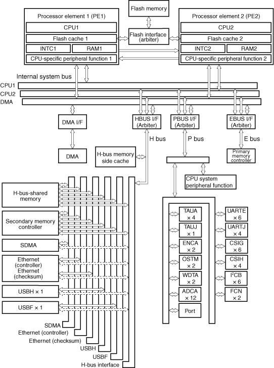

Блок-схема двухядерных микроконтроллеров серии V850E2M/MN4
