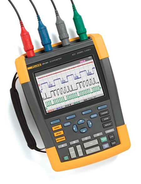

Серия портативных осциллографов Fluke 190 пополнилась 4-канальными моделями, которые предназначены для специалистов по обслуживанию ЭУ промышленного производства, для персонала по установке и облуживанию мощных энергоустановок, электромеханического оборудования, приводов и систем автоматизированного управления производством.

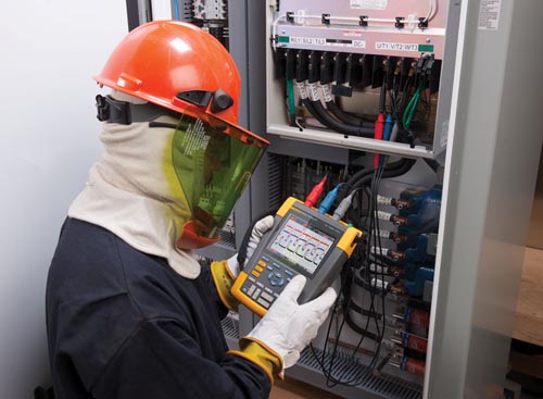

Серия 190 II – это первые переносные осциллографы, имеющие рейтинг безопасности категории 1000 В CAT III / 600 В CAT IV в соответствии со стандартом IEC 61010, для безопасного использования на промышленном оборудовании, которое постоянно подключено к электрораспределительной системе.
Fluke-190-204
Осциллографы-мультиметры Fluke ScopeMeter работают от аккумуляторов, имеют герметизацию для защиты от пыли и воды в соответствии с рейтингом IP 51, предназначены для работы в тяжелых условиях окружающей среды и загрязненности.

1000 В CAT III/ 600 В CAT IV
Безопасное проведение измерений на оборудовании, которое постоянно подключено к электрораспределительной системе на производстве (ЭУ кат III/ кат IV)

Новая серия Fluke 190 II теперь имеет дополнительные функции и возможности для поиска неисправностей в современных промышленных системах силовой электроники, а так же ряд существенных усовершенствований, которые повысят удобство и производительность работы.
Fluke-190-204
Новые возможности и функции:
  • 4 полностью изолированных входных каналов (частота выборки в реальном времени до 2.5 Гвыб/с).
  • Рейтинг безопасности IEC 61010 1000 В CAT III / 600 В CAT IV.
  • Обнаружение аномалий и импульсных событий длительностью от 8 нс.
  • Большой объем памяти для отображения сигналов с высоким разрешением (10,000 выб. на канал).
  • Наличие 4 входных каналов обеспечивает: 4 измерения мультиметра, 4 графика TrendPlot™, 4 графика ScopeRecord™, регистрацию и запись данных с 4 входов одновременно.
Усовершенствования по запросам потребителей:
  • Литий-ионный аккумулятор увеличенной емкости с временем работы до 7 часов.
  • Крышка батарейного отсека позволяет легко менять аккумуляторы для увеличения времени работы.
  • Два электрически изолированных порта USB. Порт мини USB-A для подключения к ПК и обычный порт USB для подключения устройства хранения данных.
  • Устройство для блокировки и фиксации прибора с помощью стандартного замка (тип Kensington®).
  • Винт для крепления на стандартных штативах для фото- и видеокамер.
Сохранение всех прежних достоинств скопметров серии ScopeMeter 190:
  • Максимальная полоса пропускания до 200 МГц (разрешение до 400 пикосекунд).
  • Встроенный цифровой мультиметр.
  • Функция Connect and View настроит синхронизацию и отображение сигналов самой сложной формы.
  • TrendPlot™ и ScopeRecord™ позволяют захватывать и строить графики сигналов и измерений за длительные промежутки времени.
  • Воспроизведение последних 100 экранов (листание назад во времени для просмотра аномалий сигнала).
  • Исполнение IP 51, приборы выдерживают вибрацию до 3G или ударные нагрузки до 30G.
