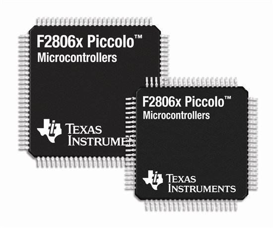

Компания Texas Instruments анонсировала выпуск высокопроизводительных микроконтроллеров семейства TMS320F2806x Piccolo со встроенным усовершенствованным блоком вычислений с плавающей точкой, специально разработанный для упрощения программирования и оптимизации производительности в приложениях управления в реальном времени, требующих дополнительно интегрированных возможностей коммуникации.
Texas Instruments: микроконтроллеры Piccolo TMS320F2806x
В состав семейства вошли следующие устройства: TMS320F28069, TMS320F28068, TMS320F28067, TMS320F28066, TMS320F28065, TMS320F28064, TMS320F28063, TMS320F28062.
С выпуском данной серии микроконтроллеров разработчики могут использовать лишь единственный микроконтроллер F2806x для управления двигателями наряду с возможностью передачи данных по сетям электропитания с применением различных схем модуляции. Наряду с высокой степенью интеграции и простотой использования, новые микроконтроллеры предоставляют более широкий диапазон коммуникационных возможностей и различные объемы памяти, поддерживаются программными и аппаратными инструментами разработки.

Для разработки и отладки приложений на базе микроконтроллеров TMS320F2806x Piccolo компания предлагает набор для экспериментирования TMDXDOCK28069 и оценочную плату TMDX28069USB.
В состав набора для экспериментирования входит материнская плата со всей необходимой периферией, коммуникационными интерфейсами и отладочными средствами. К материнской плате подключается процессорный модуль (TMX320F28069) с установленным микроконтроллером TMS320F28069 в форм-факторе DIMM, который можно приобрести отдельно. Для питания платы не требуется внешний источник, питание поступает от интерфейса USB.
Оба инструмента разработчика поставляются совместно с программной средой разработки Composer Studio IDE, а также предоставляются примеры приложений с открытым исходным кодом. Дополнительно предоставляется программная среда controlSUITE, включающая приложения, математические библиотеки с исходным кодом и всю необходимую техническую документацию.
