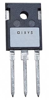

Компания IXYS начала производство новых XPT (Extreme Light Punch Through) IGBT транзисторов с номинальными токами от 100 до 210 А при температуре 25 °С. IGBT имеют отличные характеристики:
- напряжение насыщения (Vcesat) – до 1.8 В,
 - низкое время спада тока (tfi) – до 42 нс,
 - малую энергию выключения (Eoff) – до 0.48 мДж.
Транзисторы имеют прямоугольную безопасную рабочую зону обратного смещения (RBSOA) и расширенную безопасную рабочую зону прямого смещения (FBSOA), что положительно сказывается на надежности их работы.
Транзисторы производятся в двух модификациях по диапазону рабочей частоты. Модификация B3 оптимизирована для работы на частотах 10…30 кГц, а модификация C3 на частотах 20…60 кГц. Так же есть модификации с встроенным анти-параллельными быстрыми диодами серии Sonic-FRDTM (индекс H1, например IXXK100N60C3H1) и серии HiPerFREDTM (индекс D1, например IXXH50N60C3D1). Нужно отметить повышенную рабочую температуру (до 175 °С) и положительный температурный коэффициент напряжения насыщения. Это позволяет легко применять параллельное подключение нескольких XPT транзисторов для достижения нужной мощности.
