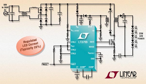

Компания Linear Technology представила ШИМ-контроллер LT3799, разработанный для построения обратноходового (flyback) изолированного DC/DC-конвертера, питающего линейку светодиодов. LT3799 работает в граничном режиме (critical conduction mode), который позволяет минимизировать массогабаритные показатели изолирующего трансформатора. Отличительной особенностью преобразователя является отсутствие оптопары в цепи обратной связи и дополнительной измерительной обмотки трансформатора. Обратная связь с вторичной обмоткой осуществляется по форме тока первичной обмотки. Встроенная схема коррекции коэффициента мощности (PFC) позволяет создать на основе LT3799 законченный источник питания для светодиодного источника света.
Linear Technology - LT3799
Технические характеристики:
  • Коэффициент мощности – 0.97;
  • Рабочая частота – 25 … 300 кГц;
  • Рабочий температурный диапазон – от –40 °C до 125 °C;
  • Корпус – MSOP16.
Применение:
  • Светодиодные системы освещения.
На английском языке: Isolated Active PFC Off-Line LED Controller Is TRIAC Dimmable & Needs No OPTO Isolator
