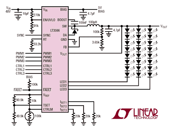

Компания Linear Technology представила понижающий светодиодный драйвер для управления тремя линейками, состоящими из 10 светодиодов каждая. LT3596 при входном напряжении 48 В обеспечивает ток каждой линейки 100 мА и эффективность 90%. Выходной ток поддерживается с точностью 1.5%. Рабочая частота задается внешним резистором в диапазоне от 200 кГц до 1 МГц, либо синхронизируется с внешним источником тактового сигнала. При синхронизации с внешним источником технология True Color PWM позволяет скважностью синхронизирующего сигнала регулировать яркость в диапазоне 10000:1. При использовании внутреннего тактового генератора, яркость задается резистивным делителем в диапазоне 100:1. Дополнительно LT3596 имеет возможность программирования порога токовой и температурной защиты.
Linear Technology - LT3596
Технические характеристики:
  • Входное напряжение – 6…60 В;
  • Выходной ток – 100 мА на линейку;
  • Точность установления выходного тока – 1.5%;
  • Диапазон регулировки яркости – 10000:1 (100:1 аналоговым методом);
  • КПД – до 90%;
  • Корпус – QFN51 5×8 мм.
