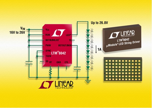

Компания Linear Technology представила светодиодный драйвер в микромодульном исполнении, управляющий линейкой из 8 белых светодиодов с прямым током до 1 А. LTM8042 имеет архитектуру, позволяющую работать как в понижающем, так и в повышающем режиме. Рабочая частота DC/DC-конвертера задается внешним резистором в диапазоне от 250 кГц до 2.5 МГц. Выходной ток поддерживается с точностью 0.5%. Технология True Color PWM позволяет скважностью сигнала, поданного на вход PWM, регулировать яркость в диапазоне 3000:1. Также для приложений, не предъявляющих высоких требований к точности управления яркостью, предусмотрена возможность аналоговой регулировки в диапазоне 10:1. Микромодуль выполнен в корпусе LGA56 размером 15×9×2.8 мм.
