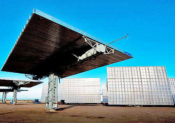

Национальная лаборатория возобновляемых источников энергии (США) и компания Amonix объявили о серьезном прорыве в создании солнечных батарей, способных конкурировать с ископаемым топливом.
Созданная ими система носит название Amonix 7700 Concentrated Photovoltaic, или CPV Generator.
Панели устанавливаются на мачты, самостоятельно ориентирующиеся в пространстве.
Панели устанавливаются на мачты, самостоятельно ориентирующиеся в пространстве. (Фото Amonix.)
Эта фотогальваническая электрогенерирующая установка, использующая концентрированный солнечный свет, просто-напросто состоит из солнечных элементов, которые используются в космосе. Кроме того, система буквально следует за Солнцем, что позволяет ей производить почти в два раза больше энергии, чем традиционные массивы промышленных масштабов.
Утверждается также, что системе не нужны огромные территории: поскольку каждая панель помещается на мачту, нет нужды заниматься серьезным обустройством такой солнечной фермы. Общие затраты на установку в два-три раза ниже, чем расходы на сборку тонкопленочных массивов на основе аморфного кремния.
CPV Generator представляет собой сложную тройную систему на основе ячеек из галлия. Они давно применяются в космосе благодаря своей надежности: в то время как обычные кремниевые элементы портятся при нагреве, эти почти невосприимчивы к высоким температурам. Поэтому солнечный свет можно смело фокусировать на ячейках, повышая их эффективность до 42% в лабораторных условиях и 26% – в полевых. Для увеличения солнечной плотности в 500 раз Amonix 7700 пользуется услугами недорогих линз Френеля.
Каждый 10-киловаттный модуль состоит из 36 наборов линз и установочных пластин с солнечными ячейками. Панель 3×15 м располагается на установке, автоматически отслеживающей светило в двух плоскостях, благодаря чему, повторим, количество вырабатываемой электроэнергии, как утверждают изобретатели, увеличивается на 50%.
