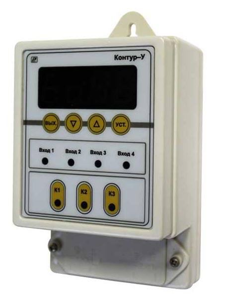

Контроллер предназначен для создания полнофункциональных систем автоматизации технологических процессов, в том числе:
Приборы контроля уровня и управления насосами. 4 входа, 3 вых.реле, 14 алгоритмов работы, для жидких и сыпучих веществ. Тэкспл. -40 до...
Рэлсиб
Россия и страны СНГ
Контроллер уровня универсальный Контур-У-Н2
Рэлсиб
3 573 ₽
  • поддержания заданного уровня жидких или сыпучих веществ в различного рода резервуарах, емкостях, контейнерах и т.п.;
  • управления насосами, пополняющими накопительные или напорные резервуары;
  • управления насосами, подающими воду из скважин, откачивающими ее из различных емкостей и т.п.;
  • для управления группой подающих насосов в системах горячего и холодного водоснабжения.
Контроллер обеспечивает работу в автоматическом режиме по одному из 14 встроенных алгоритмов или в ручном режиме, от встроенных кнопок ручного управления на передней панели.
В качестве входных датчиков могут быть применены:
  • кондуктометрические зонды;
  • активные датчики с выходными ключами n-p-n типа («открытый коллектор»);
  • механические контактные устройства («сухие контакты»);
  • датчики с токовым выходом 0…5 , 0…20 или 4…20 мА.
Для управления насосами и другим оборудованием контроллер оснащен тремя встроенными электромагнитными реле.
Контроллер предназначен для автоматического заполнения или осушения резервуара, сигнализации превышения уровня, измерения уровня, управления насосами по выбранному алгоритму.

Основные особенности контроллеров уровня Контур-У
  • Измерение уровня в % от степени заполнения резервуара;
  • Один прибор заменяет 14 аналогов;
  • Расширенный диапазон температуры окружающего воздуха от –40 до +55 °С.
