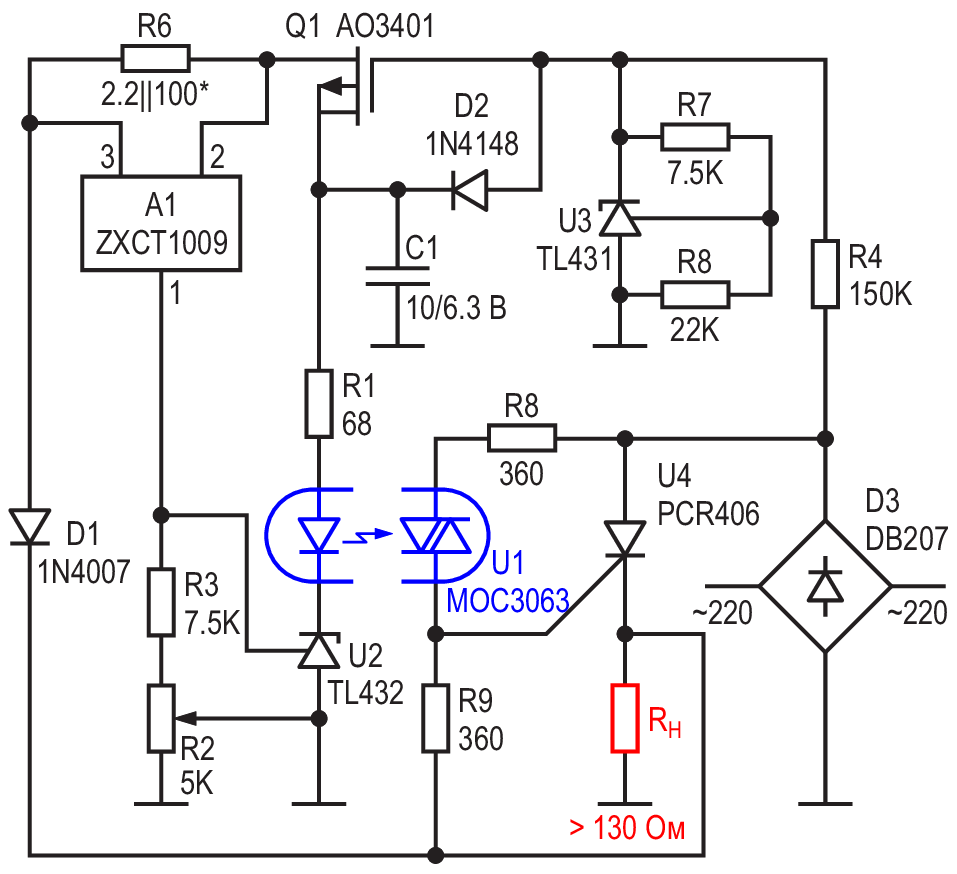

Предложенное схемное решение (Рисунок 1) при сохранении всех преимуществ прототипа позволяет применить любой из серии нагревателей, изменив номинал единственного резистора. В основу положен принцип импульсного питания схемы управления строго в момент перехода сетевого напряжения через ноль.
Принципиальная схема контроллера 100 Вт.
Рисунок 1. Принципиальная схема контроллера 100 Вт.
Транзистор Q1 открывается на время около 200 мкс, в течение которого компаратор может включить силовой ключ или пропустить следующий полупериод. При открытии ключа измерительный ток, обеспечиваемый исключительно зарядом конденсатора C1, отсекается диодом D1, а если ключ остается запертым, питание схемы разрывается закрытием транзистора. Весьма малая мощность, потребляемая контроллером, позволила поднять его питающее напряжение (по сравнению с [2]) и, тем самым, уменьшить влияние сетевых шумов и импульсных помех, сохраняя необходимую величину тока (в импульсе) через нагреватели повышенной мощности.
Номинал R6 зависит от мощности применяемого нагревателя и обеспечивается двумя параллельно соединенными резисторами, подбор одного из которых (при необходимости) позволяет согласовать отметки температуры для разных нагревателей. Пока предлагается простое соотношение между сопротивлениями применяемого нагревателя RHO при комнатной температуре и R6:
R6 ≈ 0.0156 × RHO.

У читателей может возникнуть вопрос о правомерности применения MOC3063, максимальный ток которого 100 мА, согласно документации. Здесь нужно пояснить простые понятия. Нагреватель в схеме работает, по большому счету, в четырех режимах: максимальной, средней, минимальной температуры и «холодного пуска». На максимуме температуры сопротивление RH больше исходного (RHO) приблизительно в 2.7 раз, и средний ток через оптотриак близок к паспортному. При средней температуре скважность полупериодов питания около 0.5. На минимальной температуре скважность стремится к нулю. В режиме «холодного пуска» ток спадает из-за роста сопротивления в течение нескольких секунд, до выхода на рабочий режим. Пиковый ток и мощность рассеивания не превысят указанных в документации значений из-за краткости режима. Для проверки надежности несколько контроллеров испытывались во всех режимах с нагревателями сопротивлением от 375 до 608 Ом в течение 8 месяцев и отказов не зафиксировано. Конечно, лучше вместо MOC3063 применить BRT22, который имеет более высокое значение максимального тока, но последний менее доступен.
На Рисунке 1 стабилитрон, обозначенный как Z1, имеет альтернативную замену схемой на U3. Это связано с тем, что у стабилитронов 3V3, имевшихся на момент макетирования, оказался очень большой разброс порогового напряжения, что могло помешать отладке. Применять стабилитроны допустимо, но с условием, что их напряжение стабилизации будет как можно ближе к 3.3 В.
При работе с нагревателями 80/100 Вт советуем, но не настаиваем, заменить биполярный транзистор на полевой AO3401 или его аналог.

Схема контроллера повышенной мощности показана на Рисунке 2.
Принципиальная схема контроллера 400 Вт.
Рисунок 2. Принципиальная схема контроллера 400 Вт.
Приведенный выше расчет для R6 оказался справедливым для нагревателей с начальным сопротивлением от 130 Ом. Более мощные не испытывались ввиду отсутствия. Диодный мост, тиристор или симистор выбираются по необходимому току. При работе в районе максимальных мощностей, возможно, придется повысить емкость конденсатора C1 до 22 мкФ.

  • "У читателей может возникнуть вопрос ..." Ещё бы, и не один! Но не ждите, что по поводу MOC3063. Только для начала устраните кучу грубейших ошибок, а дальше будет видно. Также не мешало бы подробней расписать работу активных элементов с указаниями при этом напряжений на них.
  • Поменяй местами R7,R8.
  • TL432 чем не нравится?
  • Автор приносит извинения читателям и редакции журнала за допущенную им ошибку при оформлении материалов статьи. Действительно, на рисунках принципиальных схем необходимо поменять местами номиналы резисторов с позиционными обозначениями R7 и R8.
  • схема с изменениями
  • Редакция благодарит дотошных читателей. Схема исправлена.
  • U2 должна быть с Vref 1,24В (расписываю за автора). Вы же сами приложили скрин даташита от TI, который и был изначально в статье как на TL431, так и на TL432, имеющих Vref 2,5В и отличающихся только распиновкой. Теперь же, поcле правки статьи, даташиты заменили на от Diodes (TL431), видимо, решив запутать следы, и новодела от TAEJIN Technology HTC Korea, у которой TL432 имеет Vref 1,24В. У той же TI - это TVL431.
