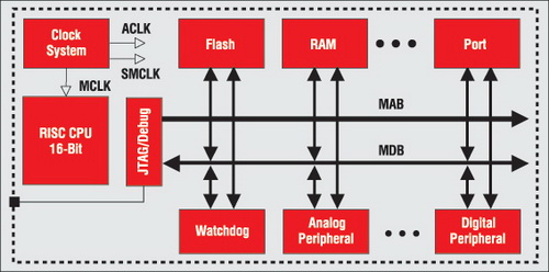

Архитектура микроконтроллера
Микроконтроллеры имеют стандартную архитектуру MSP430 (рис. 1) и могут работать на частоте до 16 МГц (реальная производительность до 16 MIPS). Объем встроенной Flash-памяти достигает 16 Kбайт, а SRAM - до 512 байт.
Рис. 1. Архитектура микроконтроллера MSP430
16-разрядная архитектура позволяет получить до 50% выше плотность кода по сравнению с 8-битными устройствами аналогичной стоимости, в результате чего предоставляется возможность реализовывать более сложные алгоритмы и увеличивается общее быстродействие системы за счет меньшего количества команд на одну и ту же операцию. Например, если требуется выполнение 16-разрядной математики, то MSP430 осуществит вычисления в несколько раз быстрее, чем 8-разрядный микроконтроллер: большинство 8-разрядных микроконтроллеров имеют один рабочий регистр (аккумулятор), при помощи которого производятся вычисления, и потребуется в несколько раз больше обращений к нему, чем в случае, если бы он был 16-разрядным.

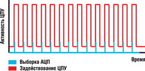

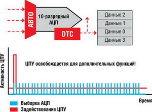

АЦП
Для работы с аналоговыми сигналами микроконтроллер содержит встроенный 10-разрядный аналого-цифровой преобразователь на 8 каналов. Максимальная скорость преобразования достигает 200 ksps. Возможно использование как внутреннего, так и внешнего источника опорного напряжения. АЦП может работать в нескольких режимах: одноканальный, повторный одноканальный, последовательный и повторно-последовательный режимы преобразования.
Для автоматического переноса данных преобразования и сохранения их в памяти встроен контроллер передачи данных (DTC). Он позволяет обрабатывать отсчеты АЦП, не нагружая ядро микроконтроллера. ЦПУ остается свободным и может решать другие задачи (рис. 2). Меньшее время, проводимое в активном режиме, позволяет MSP430 значительно экономить энергию.
Рис. 2. Активность ЦПУ со встроенным DTC
DTC дает MSP430 серьезное конкурентное преимущество перед 8-разрядными контроллерами других производителей, которые требуют использования ЦПУ для каждого преобразования и передачи загруженных данных (рис. 3).
Рис. 3. Активность ЦПУ без встроенного DTC

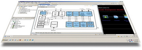

Выбор средств разработки достаточно велик. Микроконтроллеры Value Line поддерживаются в самых популярных средах, например, Keil и IAR. Кроме уже привычных сред можно использовать собственную среду разработки компании TI - Code Composer Studio (CCStudio).
Интегральная среда разработки CCStudio включает в себя все необходимые разработчику инструменты: редактор исходных текстов, компилятор, линковщик, отладчик, симулятор, средства визуализации и целый ряд других вспомогательных инструментов. Это единый графический пользовательский интерфейс, позволяющий производить пошаговую разработку и отладку программного кода. Все инструменты интуитивно понятны и позволяют пользователям быстро начать свою разработку.
CCStudio базируется на программном обеспечении с открытым исходным кодом Eclipse. Использование этого продукта обосновано тем, что Eclipse обеспечивает очень хорошую структуру программного обеспечения, которую поддерживают многие продавцы встраиваемых решений. В CCStudio совмещаются преимущества Eclipse и лучшие решения от TI, что позволяет реализовать удобную и многофункциональную среду проектирования.
На сайте компании TI можно свободно скачать и ознакомиться с оценочной версией CCStudio v4.x.
Приятным бонусом к CCStudio является бесплатный визуальный подключаемый модуль на базе платформы Grace (рис. 4).
Рис. 4. Бесплатный визуальный подключаемый модуль на базе платформы Grace
Программное обеспечение Grace легко интегрируется в цепочку инструментов и процесс разработки приложений, полностью совместимо со всеми устройствами MSP430G2xx и большей частью модулей eZ430, комплектом разработчика LaunchPad.
Визуальный модуль Grace позволяет разработчикам очень быстро запускать и настраивать периферийные устройства микроконтроллеров MSP430 с помощью графического интерфейса. Используя это ПО, разработчики получают готовый C-код, который автоматически устанавливает параметры регистров в АЦП, таймерах, модулях последовательной связи и других периферийных устройствах.
Упрощая процесс настройки периферийных устройств, ПО Grace позволяет разработчикам ускорить процесс разработки и избежать ошибок при конфигурировании периферии микроконтроллера.
В настоящий момент на сайте компании TI доступна для скачивания Beta-версия Grace.

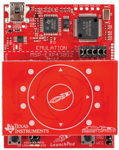

Для оценки возможностей новых микроконтроллеров Value Line доступно несколько демонстрационных и отладочных комплектов.
Наиболее доступным и функциональным является набор разработчика«LaunchPad» (рис. 5).
Рис. 5. Набор разработчика «LaunchPad»
Набор включает все аппаратные и программные средства, необходимые для начала разработки проектов на основе MSP430 Value Line.
Основные особенности и преимущества набора LaunchPad:
- DIP-панель, поддерживающая устройства с числом выводов до 20, обеспечивает возможность смены типа микроконтроллера в процессе разработки и позволяет извлекать и устанавливать запрограммированные MCUs на целевую плату или макетную плату.
- Два микроконтроллера MSP430G2xx в комплекте: MSP430G2211 и MSP430G223. На каждом МК предустановленна демонстрационная программа.
- Благодаря выведенным на контрольные точки портам микроконтроллера разработчики могут использовать кнопки, светодиоды и подключать внешние компоненты.
- Встроенный эмулятор с питанием от USB дает возможность программировать Flash-память, отлаживать программы и осуществлять последовательную передачу данных без необходимости использования внешнего эмулятора.
- Бесплатно предоставляются компиляторы и отладчики без ограничения функциональности, в том числе Code Composer Studio и IAR Embedded Workbench.
Для оценки емкостных сенсорных устройств ввода/вывода предусмотрено подключение емкостного тачпада (рис. 6).
Рис. 6. Емкостной тачпад
