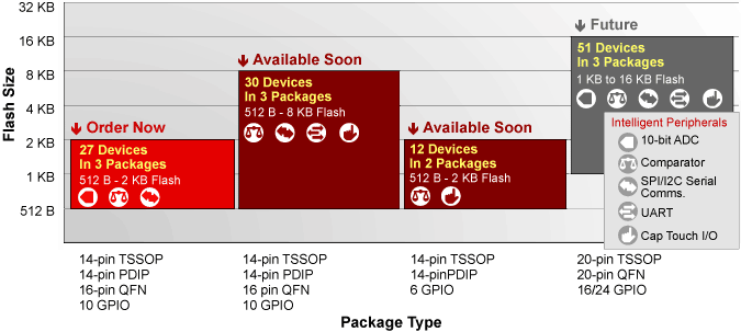

Первая серия представлена следующими устройствами: MSP430G2001, MSP430G2101, MSP430G2121, MSP430G2201, MSP430G2221, MSP430G2111, MSP430G2211, MSP430G2131, MSP430G2231.

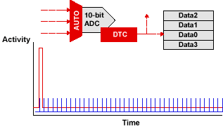

Конкурирующие 8-битные микроконтроллеры при работе с АЦП требуют процессорного времени для каждого аналого-цифрового преобразования. АЦП микроконтроллера MSP430G2xx снабжен контроллером передачи данных (Data Transfer Controller, DTC) который может управлять процессом преобразования без участия процессора. В итоге – в активном режиме процессор находится меньшее время и может выполнять другие задачи, интеллектуальная автономная работа АЦП.
ADC10+DTC
АЦП+DTC: до 200 тыс. выборок/с при загрузке процессора 0.6%

Основные особенности и технические характеристики:
  • 16-битная RISC архитектура;
  • рабочая частота до 25 МГц;
  • Flash-память программ: 512 Байт, 1 КБайт, 2 КБайт (для будущих устройств - до 16 Кбайт)
  • 128 Байт SRAM (для будущих устройств - до 512 Байт);
  • напряжение питания: 1.8 – 3.6 В;
  • ультранизкое потребление: активный режим – 220 мкА (на частоте 1 МГц, напряжение питания 2.2 В);
  • 16-битный таймер с двумя регистрами захвата/сравнения;
  • 8-канальный 10-битный АЦП;
  • Аналоговый компаратор;
  • интерфейс внутрисхемного программирования (не требуется внешнего напряжения программирования, защита кода Fuse-битами);
  • встроенная логика для эмуляции/отладки с интерфейсом Spy-Bi-Ware;
  • корпус: TSSOP, PDIP, QFN.
Основное применение микроконтроллеров: потребительская электроника, интеллектуальные сенсоры, устройства безопасности и охраны, персональные устройства мониторинга параметров.
