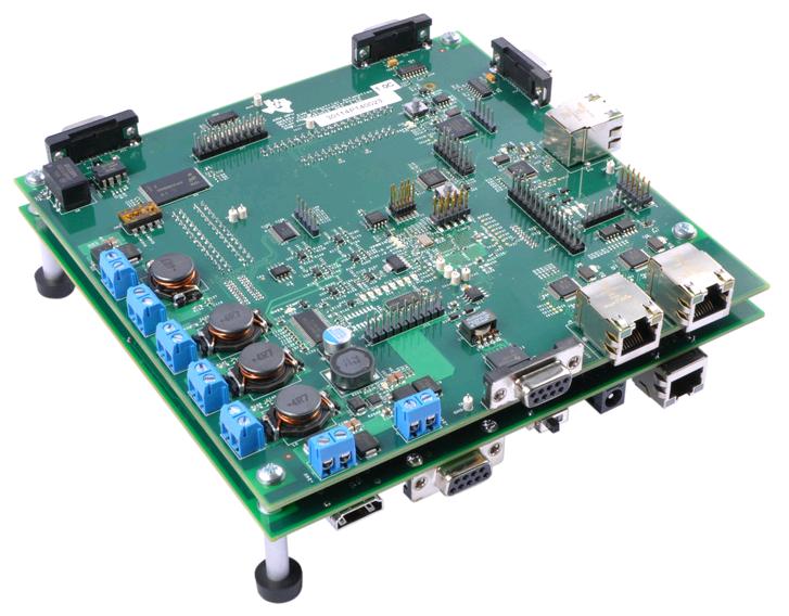

  • TMDXIDK3359 - AM3359 Industrial development kit (IDK) – это полнофункциональная высокоинтегрированная отладочная платформа, которая предназначена для индустриальных коммуникационных приложений и систем управления электродвигателями. В состав платформы входят: внешняя память DDR2 512 МБайт, два драйвера для подключения двигателей, цифровые линии ввода/вывода, микроконтроллер Piccolo C2000 с интегрированными АЦП и ЦАП, микроконтроллер Stellaris Cortex-M3, USB, Ethernet, SPI, I2C и многое другое;

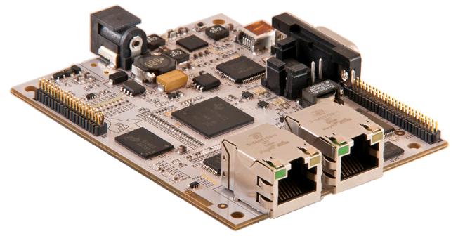

  • TMDXICE3359 - AM3359 Industrial communications engine (ICE) – это компактный, оптимизированный отладочный инструмент для коммуникационных приложений.
Отладочный набор Texas Instruments TMDXIDK3359
Отладочная платформа AM3359 Industrial development kit (IDK)

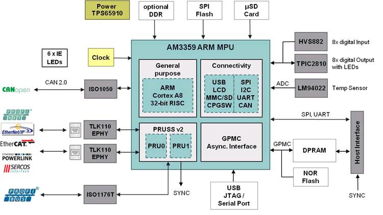

Блок-схема отладочной платы TMDXIDK3359
Блок-схема отладочной платформы AM3359 Industrial development kit (IDK)
Отладочная плата Texas Instruments TMDXICE3359
Отладочная платформа AM3359 Industrial communications engine (ICE)
