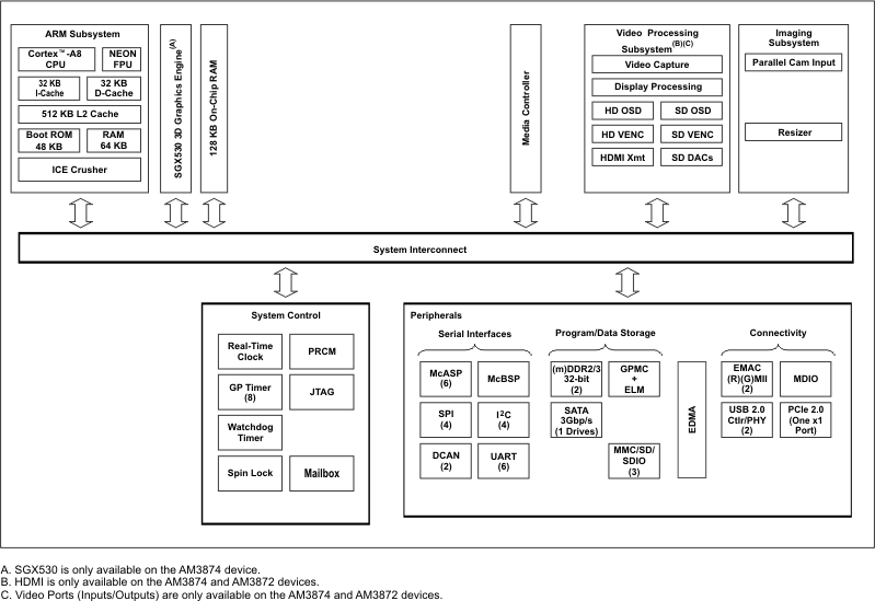

Блок-схема микропроцессоров Texas Instruments AM387x
Кликните для увеличения
Новые микропроцессоры предоставляют интеграцию ядра ARM Cortex-A8, периферии для подключений с высокой пропускной способностью (SATA, D-CAN, PCI-Express, гигабитный Ethernet и коммутатор и пр.), 3D графического ускорителя для реализации расширенного пользовательского интерфейса и дисплейных подсистем. В приложениях промышленной автоматизации микропроцессоры AM387x ARM Cortex-A8 могут подключаться и контролировать CAN и IP сети, HD дисплеи, клавиатуры, мышки, SD карты и периферию общего назначения, и все посредством одного высокоинтегрированного процессора.

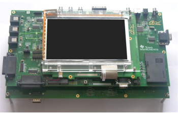

Для оценки возможностей новых микропроцессоров компания выпускает комплект программных средств разработки EZ Software Development Kit (EZ SDK), который позволит начать разработку приложений менее чем за час. Кроме того, в качестве аппаратного инструмента разработки и отладки может использоваться оценочный модуль TMDXEVM8148, выполненный на базе микропроцессора DaVinci (DM8148), который полностью совместим с AM387x.
Texas Instruments: оценочный модуль TMDXEVM8148
