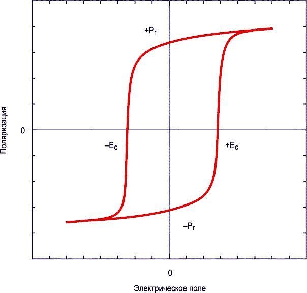

 Петля гистерезиса сегнетоэлектрика
Рисунок 1. Петля гистерезиса сегнетоэлектрика.

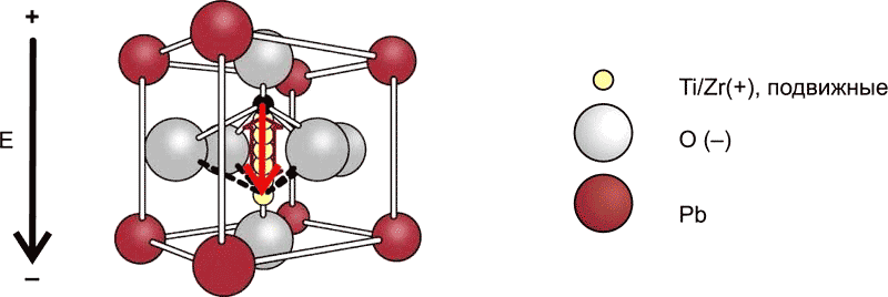

Происхождение термина связано со сходством петли гистерезиса сегнетоэлектрика (Рисунок 1) с петлей магнитного гистерезиса железа. Однако, в отличие от последнего, гистерезис FRAM обусловлен электрическими диполями, образованными атомами циркония (Zr) и кислорода (O) в керамическом кристалле цирконата-титана свинца, используемом для изготовления FRAM (Рисунок 2).
Кристаллическая решетка цирконата-титана свинца
Рисунок 2. Кристаллическая решетка цирконата-титана свинца.

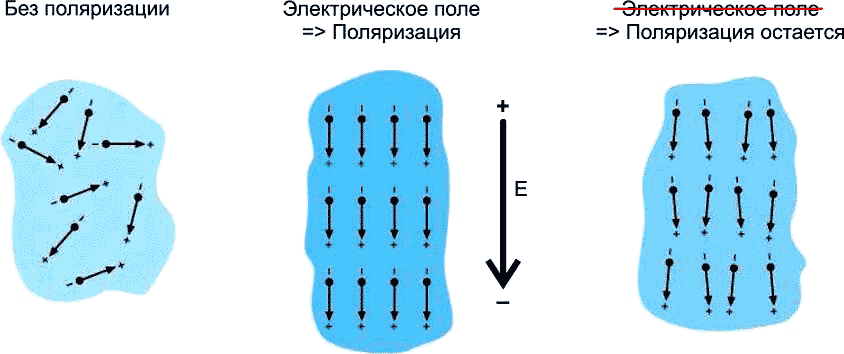

Приложенное электрическое поле (E) может поляризовать материал, «передвигая» атомы циркония в кристаллической решетке. Но для перемещения атомов циркония с одной стороны атома кислорода (в нашем примере сверху) в другую (вниз), необходимо преодолеть барьер, образованный атомами кислорода (O). Таким образом, по мере увеличения напряженности поля, атомы циркония постепенно приближаются к атомам кислорода, и при определенном уровне напряженности резко смещаются вниз (Рисунок 2). Если затем поле изменит направление на противоположное, ситуация повторится относительно обратного направления. Это произойдет при напряженности поля того же уровня, но противоположного знака. Поведение материала в электрическом поле, иллюстрируется Рисунком 3.
Поляризация
Рисунок 3. Поляризация.
Непосредственно после производства диполи, образованные атомами циркония и кислорода, имеют случайную поляризацию, вследствие чего результирующая поляризация отсутствует. Под воздействием внешнего электрического поля диполи ориентируются в одном направлении, создавая поляризацию, направление которой определяется электрическим полем. Поскольку положение атомов циркония в кристаллической решетке устойчиво, поляризация сохраняется и после исчезновения внешнего поля

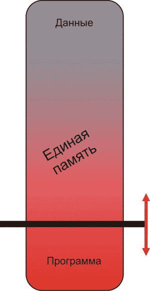

В системе регистрации и сбора данных размер программного кода, отвечающего за измерение и накопление данных, может быть сравнительно небольшим по отношению к объему памяти для хранения данных. Для приложений, в которых использование внешней памяти нежелательно, и данные должны храниться в оперативной памяти «традиционных» Flash-микроконтроллеров, пришлось бы выбирать контроллер с объемом памяти, значительно превышающим потребности приложения. FRAM-микроконтроллеры позволяют из общего объема памяти выделить область для программы, а бóльшую часть памяти сделать доступной для хранения данных.
Такая концепция называется «Единая память» (Рисунок 5). Универсальная память позволяет реализовать гибкое разделение всего объема памяти под программный код и данные: один и тот же тип памяти может использоваться как для программ, так и для хранения данных, для которых в обычных микроконтроллерах используются различные типы памяти. Для поддержки концепции «универсальной памяти» FRAM микроконтроллеры MSP430 снабжены модулем защиты памяти, который позволяет «защищать» область памяти программ от случайной перезаписи.
Единая память микроконтроллера
Рисунок 5. Единая память микроконтроллера.

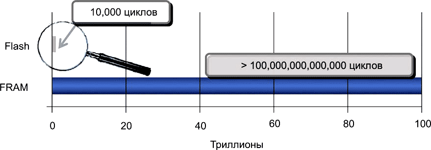

FRAM память выдерживает несоизмеримое с другими видами энергонезависимой памяти количество циклов перезаписи (Рисунок 6). Применительно к системам сбора и накопления данных это означает намного больший срок службы при меньшей сложности. Например, если предположить, что запись набора данных происходит каждую секунду в ячейки с одинаковыми адресами, то при использовании Flash-микроконтроллера (с ресурсом 10,000 циклов перезаписи) расчетное время работы системы составило бы менее 3 часов. Срок службы такой же системы на базе FRAM-микроконтроллера превысил бы 3 млн. лет. Для увеличения срока службы систем сбора данных на Flash-микроконтроллерах применяют сложные выравнивающие (wear leveling) алгоритмы наряду с дополнительной внешней Flash-памятью. Эти алгоритмы пытаются выравнивать интенсивность использования каждой ячейки памяти. При работе с FRAM памятью не требуются ни подобные алгоритмы, ни внешняя память.
Сравнение ресурса записи Flash- и FRAM памяти
Рисунок 6. Единая память микроконтроллера.
