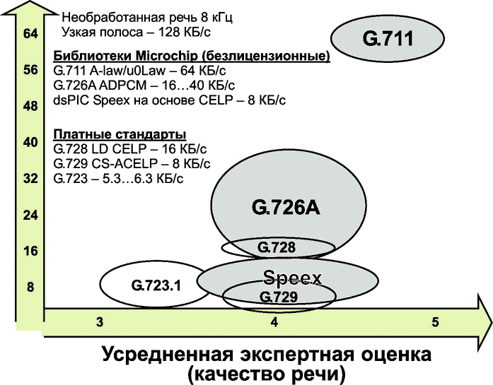

Поскольку объем памяти (и ширина полосы пропускания) для встраиваемых систем, как правило, имеют первостепенное значение, используются различные методы цифрового сжатия потока данных, приводящие к потере части информации, либо применяются более сложные алгоритмы кодирования для представления данных в более компактном виде. Кодирование/декодирование может осуществляться либо внешним аппаратным кодеком, либо с помощью программного кодека, использующего ресурсы ЦП. Рисунок 1 иллюстрирует сравнительную оценку соотношения качества/скорости передачи данных при сжатии цифрового потока 128 Кбит/с с помощью широко используемых алгоритмов ITU (G.7xx), а также программного кодека Speex с открытым исходным кодом. (Speex – это свободно распространяемый кодек для сжатия речевого сигнала, который может использоваться в приложениях «голос-через-интернет»).
 Вопросы выбора микроконтроллера для аудио приложений
Рисунок 1. Взаимосвязь качества звука и скорости цифрового потока для широко используемых кодеков (по данным компании Microchip Technology).
Для каждого конкретного кодека требуется различная вычислительная мощность микроконтроллера (измеряемая в MIPS – миллионов операций в секунду), находящаяся в грубой пропорции к степени сжатия и качеству звука, которое он обеспечивает (Таблица 2). К счастью, даже недорогой 16-разрядный микроконтроллер общего назначения может легко поддерживать простые программные кодеки, используемые для обработки голоса, такие как ADPCM (Adaptive Differential Pulse Code Modulation – адаптивная дифференциальная импульсно-кодовая модуляция) или более примитивный G.7xx. Алгоритм G.711 требует примерно 1 MIPS для конвертирования человеческой речи со средним качеством при степени сжатия 2:1. Широкополосный алгоритм G.722 обеспечивает лучшее качество звука и степень сжатия 4:1, при этом для его выполнения хватит производительности всего лишь 5 MIPS. Для полноценного функционирования обоих кодеков вполне достаточно 16-разрядных микроконтроллеров, например серии HC12 компании Freescale, семейств PIC24F/PIC24H компании Microchip или семейства MSP430 компании Texas Instruments, с резервом памяти, необходимым для размещения кода супервизора и реализации других функций. В дополнение к приложениям обычной телефонии или VoIP (интернет телефония), эти недорогие методы могут использовать избыток вычислительной мощности микроконтроллера для генерирования звуковых сигналов (или даже для синтеза речи) в детекторах дыма, системах сигнализации и промышленном оборудовании.

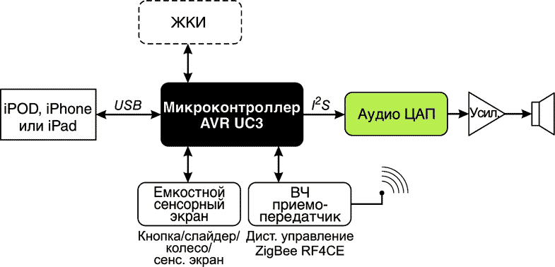

Тем не менее, дешевые микроконтроллеры все же могут играть важную роль в бытовых аудио устройствах. Обычно они применяются для управления потоком цифровой музыки в аудио аксессуарах, таких как док-станции и многоканальные акустические системы (Рисунок 2). В этих приложениях по одному из каналов коммуникационных интерфейсов процессора SPI/I2C каждую 1 мс приходит кадр PCM аудио данных, заключенных в формат класса USB Audio. Формат класса USB Audio также позволяет управлять громкостью, тембром, усилением и эквалайзером.

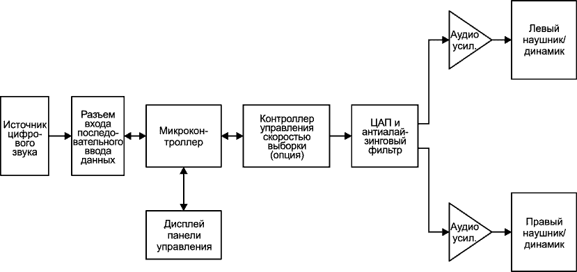

В зависимости от источника, звуковой поток может поступать в одном из нескольких форматов (например, выровненный вправо, выровненный влево, I2S и др.), и некоторые дешевые варианты кодеков могут принимать только один определенный формат. В этих случаях микроконтроллер должен убедиться, что данные перед передачей их кодеку выровнены правильно. Так как источники могут использовать различные частоты дискретизации, кодек должен либо подстраивать под них собственную частоту, либо полагаться на микроконтроллер, который преобразует поток цифровых данных под общую скорость передачи данных. В подобных случаях, если используются самые простые кодеки, им обычно не хватает объема собственного буфера, и потоком должен управлять микроконтроллер, чтобы не допускать возникновения условий, которые могут привести к потере данных и ухудшению качества звучания, проявляющемуся в форме замираний, щелчков и пропадания сигнала.

Рисунок 2. В звуковой док-станции дешевый микроконтроллер может использоваться для выполнения преобразования формата, адаптации частоты дискретизации и управления потоком, наряду с поддержкой пользовательского интерфейса док-станции.
Управлять потоком, буферизацией и преобразованиями формата могут многие 16-разрядные и почти все 32-разрядные микроконтроллеры с производительностью в 40 MIPS и более. Некоторые изготовители, например Microchip, добавили в свои микроконтроллеры специальные функции, снижающие стоимость реализации устройства. Так, в некоторых процессорах семейства MX2 для подобных приложений имеется специальная область памяти и выход опорной тактовой частоты I2C. Это позволяет использовать микроконтроллер в качестве источника частоты дискретизации (задающего генератора), и дает возможность заменить дорогой кодек со встроенной или внешней схемой ФАПЧ на более дешевый.

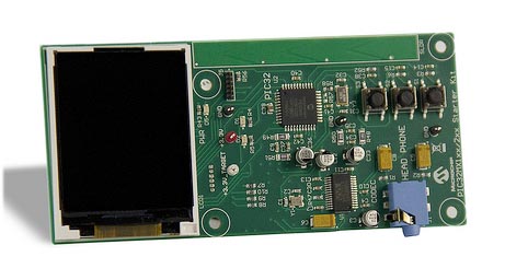

Чтобы облегчить начало работы над проектами цифрового аудио, большинство производителей микроконтроллеров предлагают специализированные комплекты разработчика, включающие в себя все необходимые аппаратные средства, программное обеспечение и средства отладки в одном удобном пакете. Примером может служить отладочный набор DM320013 для микроконтроллеров серий PIC32 MX1 и MX2 компании Microchip (Рисунок 4). Это гибкая, питающаяся от USB отладочная платформа, поставляемая с предустановленным демонстрационным ПО, реализующим аудио плеер с широкими возможностями, включая 24-битную запись и воспроизведение звука, поддержку цифрового USB аудио, декодирование MP3 и преобразование частоты дискретизации. Дополнительно на основе этой платформы можно вести разработку базовых пользовательских интерфейсов.
Рисунок 4. Стартовый набор DM320013 для микроконтроллеров PIC32 MX1 и MX2 предназначен для разработки высококачественных аудио приложений и пользовательского интерфейса с сенсорными кнопками mTouch.

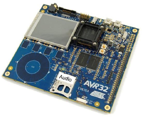

Компания Atmel также предлагает несколько специализированных отладочных наборов и модулей, включая EVK1104, в котором имеются все компоненты необходимые для высококачественного декодирования звука и реализации приложений для работы с потоковым аудио (Рисунок 5). Выполненная на базе 32-разрядного микроконтроллера AT32UC3A3256AU отладочная плата дополнительно содержит интерфейс USB OTG, два слота под карты памяти SD, память NAND Flash и 16-битный стерео ЦАП. В комплект включено ПО, необходимое для воспроизведения MP3 файлов с карты памяти и демонстрации сенсорного интерфейса QTouch. Для разработчиков док-станций компания предлагает набор EVK1105, содержащий все необходимые аппаратные и программные средства для управления и получения потокового аудио от iPod, iPhone и iPad устройств.
Рисунок 5. Оценочный набор Atmel EVK1104.
