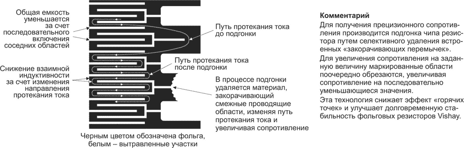

AUR имеют особую «нешумящую» конструкцию и подвергаются специальной стабилизации в процессе производства, вносящей дополнительный вклад в уменьшение искажений сигнала и повышение прозрачности звучания. Но это еще не все. Резисторы сконструированы так, что ток в смежных токопроводящих участках протекает в противоположных направлениях, взаимно компенсируя паразитные индуктивности, а взаимные емкости соседних областей включены последовательно, минимизируя общую паразитную емкость резистора.
Иллюстрация концепции подгонки сопротивлений
Иллюстрация концепции подгонки сопротивлений.
