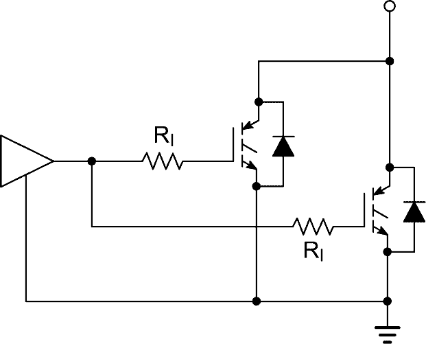

Существует множество нюансов, которые необходимо учитывать при параллельном включении двух и более IGBT. Один из них – соединение затворов транзисторов. Затворы параллельных IGBT могут подключаться к драйверу через общий резистор, отдельные резисторы или комбинацию общего и отдельных сопротивлений (Рисунок 1). Большинство специалистов сходится во мнении, что обязательно нужно использовать отдельные резисторы. Однако существуют веские доводы в пользу схемы с общим резистором.
Параллельное включение IGBT транзисторов
а) Индивидуальные резисторы

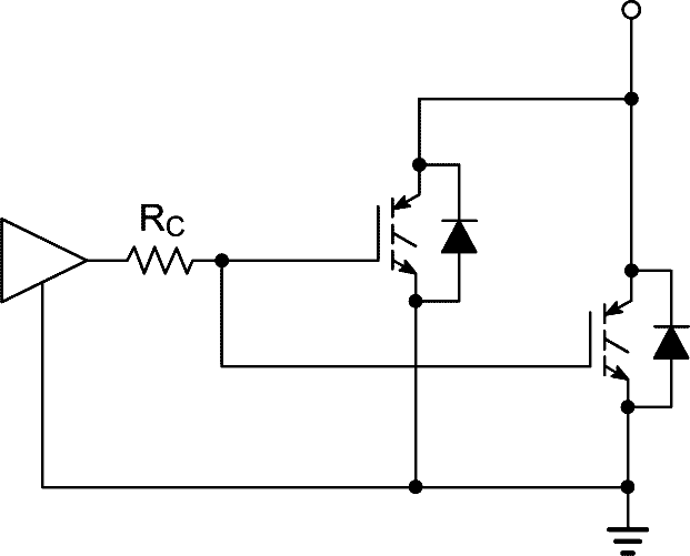

б) Общий резистор

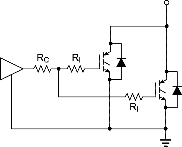

в) Комбинированное включение резисторов

При использовании одного драйвера предметом обсуждения может быть конфигурация резисторов в цепях затворов. Недостатком схемы с отдельными резисторами (Рисунок 1а) является возможность увеличения разброса времени переключения вследствие того, что управляющие напряжения затворов не будут отслеживать выходные сигналы драйвера. Даже если импульсы управления, подающиеся на резисторы с драйвера, будут абсолютно идентичны, различия в зарядах затворов в совокупности с сопротивлениями затворов и импеденсами проводников печатной платы приведут к несовпадению времен нарастания, спада и задержки сигналов на затворах IGBT. Тем не менее, многие выступают в защиту индивидуальных резисторов, поскольку последние минимизируют вероятность возникновения паразитной генерации между IGBT.
Причиной генерации может стать паразитная индуктивность платы (обычно в цепи эмиттера) в сочетании с емкостью затвора и усилением транзисторов. Минимизация индуктивности в цепи эмиттера играет важную роль в предотвращении паразитной генерации.
Общий резистор (Рисунок 1б) гарантирует, что потенциалы затворов обоих IGBT в любой момент времени будет практически одинаковыми, имея лишь незначительный разброс, обусловленный вариациями паразитных импедансов платы. При переходных процессах это может уменьшить различие в уровнях потерь и способствовать более равномерному распределению тока между транзисторами. С точки зрения режима по постоянному току не имеет значения, используются ли отдельные резисторы или один общий, поскольку, в конечном счете, затворы всех IGBT заряжаются до напряжения смещения. Аргументы в пользу общего резистора можно найти и в других источниках, но приводимые там рекомендации нельзя использовать как общие указания в случае с отдельными резисторами в цепях затворов.

При использовании одного общего драйвера с отдельными 22-омными резисторами, наблюдалось ярко выраженное несовпадение кривых тока в момент выключения из-за несоответствия скоростей переключения, неравенства порогов, крутизны и зарядов затворов двух приборов. Замена двух резисторов одним общим с сопротивлением 11 Ом в любой момент времени уравнивает потенциалы на затворах обоих IGBT. В такой конфигурации существенно уменьшается перекос токов в момент выключения. С точки зрения рассогласования по постоянному току конфигурация резисторов значения не имеет.
Поскольку до разработки и сборки реального прототипа определить, возникнет ли между приборами паразитная генерация, невозможно, рекомендуется использовать комбинированную схему включения резисторов в цепях затворов (Рисунок 1в).
Комбинированная схема обеспечивает гибкость подбора сопротивлений резисторов, основанную на учете паразитных импедансов реальной схемы. Если в схеме с общим резистором наблюдается генерация, активную часть полного сопротивления цепи затвора можно разделить на отдельный и общий компонент. Для получения оптимальных характеристик сопротивления индивидуальных резисторов должны, насколько возможно, превышать значение сопротивления затвора, но оставаться в пределах, при которых исключается риск возникновения генерации. Эта схема легко может быть приведена в соответствие с конкретными условиями эксплуатации и использоваться в качестве самостоятельного функционального блока. Таким способом можно обеспечить максимальную близость потенциалов на затворах IGBT в моменты переключения, но с учетом опасности возникновения генерации лучше добавить небольшие индивидуальные сопротивления.
