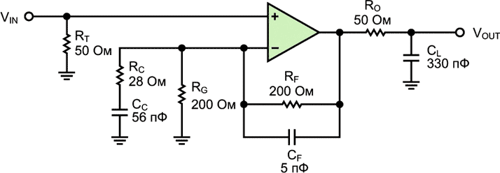

Рисунок 1. Первый метод частотной коррекции ОУ ADA4895-2 для коэффициента усиления +2.
Первый метод (Рисунок 1) компенсации реализуется добавлением RC-цепочки (RC= 29 Ом, CC = 56 пФ) к инвертирующему входу усилителя и конденсатора (CF = 5 пФ) параллельно резистору обратной связи. Коэффициент усиления шума ОУ в этой схеме равен +9 на высоких частотах и +2 на частотах ниже резонансной (1/2πRCCC = 100 MГц). Но, несмотря на то, что усиление шума на высоких частотах равно +9, суммарный выходной шум может быть небольшим благодаря тому, что высокочастотные составляющие подавляются выходным фильтром низких частот, образованным элементами RO и CL. Это позволяет использовать усилитель при коэффициенте усиления +2, сохраняя очень низкий уровень шумов на выходе (3.9 нВ/√Гц).
Конфигурация является масштабируемой и работоспособна при любом усилении от от +2 до +9. В Таблице 1 приведены номиналы компонентов и уровни широкополосного шума для каждого значения усиления.
Таблица 1. Номиналы компонентов для коэффициентов усиления менее +10. RT = RO = 49.9 Ом.

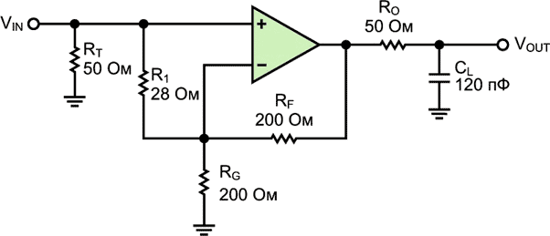

Рисунок 2. Второй метод частотной коррекции ОУ ADA4895-2 для коэффициента усиления +2.
Во втором методе (Рисунок 2) между инвертирующим и неинвертирующим входами ОУ включается резистор (R1 = 28 Ом), что увеличивает коэффициент усиления шумов усилителя до +9. Поскольку разность потенциалов между выводами R1 отсутствует, ток через резистор не течет, и входное сопротивление со стороны неинвертирующего входа остается высоким. Коэффициент усиления сигнала равен 1 + RF/RG, то есть +2. В схеме компенсации нет конденсаторов, поэтому ее параметры не зависят от частоты. Следовательно, по сравнению с первой схемой, широкополосный выходной шум на низких частотах всегда будет выше.
Эта схема, как и первая, может масштабироваться для любого усиления от +2 до +9. Соответствующие каждому коэффициенту усиления номиналы компонентов и уровни широкополосного шума приведены в Таблице 2.

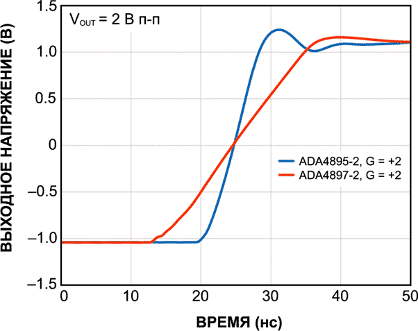

Коррекция операционных усилителей при работе с низкими коэффициентами усиления
Рисунок 4. Сравнительные характеристики усилителей с внутренней и внешней коррекцией при коэффициенте усиления +2.
Рисунок 4 позволяет сравнить переходные характеристики декомпенсированного усилителя ADA4895-2 и скомпенсированного до единичного усиления ADA4897-2. Хорошо видно, что ADA4895-2 примерно в 3 раза быстрее, чем ADA4897-2 (300 В/мкс и 100 В/мкс, соответственно). С ростом усиления это преимущество становится еще более заметным.
