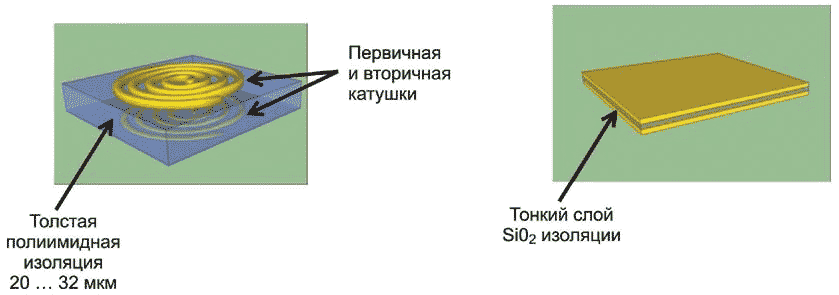

В цифровых изоляторах для передачи данных через изолирующий барьер используется магнитная или емкостная связь, аналогично тому, как в оптронах используется свет.
Импульс тока катушки трансформатора создает слабое локализованное магнитное поле, индуцирующее ток в другой катушке (Рисунок 1). Импульсы тока очень коротки, обычно порядка 1 нс, поэтому средний ток невелик.
Анатомия цифровых изоляторов
Рисунок 1. В трансформаторе с толстой полиимидной изоляцией магнитное поле, создаваемое в первичной катушке, индуцирует ток во вторичной катушке (слева); в конденсаторе с тонким изолятором из двуокиси кремния (SiO2) для связи между обкладками используются слабые электрические поля (справа).
В силу своей дифференциальной природы, трансформаторы исключительно устойчивы к синфазным помехам со скоростью нарастания до 100 кВ/мкс. (Для оптронов эта величина, в типичном случае, имеет порядок 15 кВ/мкс). Кроме того, магнитная связь слабее зависит от расстояния между катушками трансформатора, чем емкостная связь от расстояния между обкладками конденсатора. Это позволяет увеличивать толщину изоляции в трансформаторах, улучшая, соответственно, их изолирующие свойства. С учетом низкого уровня внутренних напряжений и высоким качеством полиимидной изоляции, трансформаторы выглядят существенно привлекательнее, чем конденсаторы с диэлектриком из двуокиси кремния.
Несимметричный вход конденсатора к синфазным помехам намного восприимчивее. Устранить это недостаток можно использованием дифференциальной пары конденсаторов, но следствием такого решения будет увеличение размеров изолятора и его стоимости.
Главное преимущество конденсаторов в малом токе, необходимом для создания электрического поля, достаточного для надежной связи. Это становится особенно заметным на частотах свыше 25 МГц.

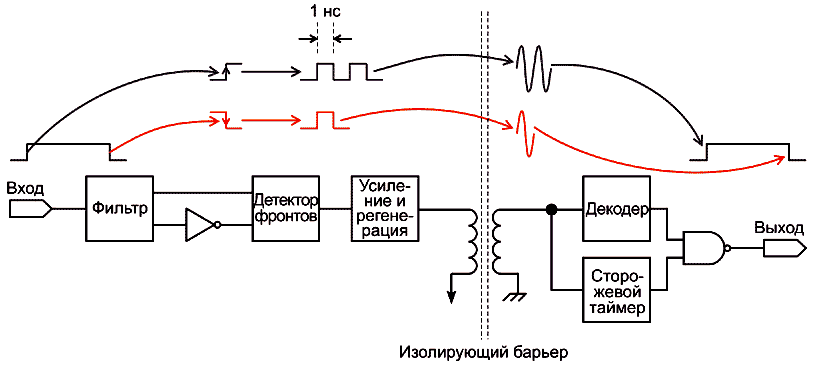

Способы передачи данных
Для передачи информации через изолирующий барьер в оптронах используется световой поток светодиода, попеременно переключаемого в состояния «лог. 0» и «лог. 1». Включенный светодиод потребляет значительный ток, поэтому для приложений, критичных к уровню расходуемой мощности, оптрон будет самым плохим выбором. Разработчику, использующему оптоизоляторы, вопросы формирования входных и/или выходных сигналов чаще всего приходится решать самостоятельно, что не всегда достигается простыми средствами.
В цифровых изоляторах для кодирования и декодирования данных используются боле сложные схемы, позволяющие увеличить скорость передачи и обеспечить возможность работы с такими сложными двунаправленными интерфейсами, как USB и I2C.
Один из способов кодирования положительных и отрицательных фронтов заключается в формировании парных или одиночных импульсов (Рисунок 2). На вторичной стороне эти импульсы восстанавливаются декодером обратно в перепады сигнала. Такой метод, в сравнении с оптронами, дает выигрыш в потребляемой мощности от 10 до 100 раз, поскольку ток протекает через изолятор только в моменты смены входных логических уровней. Для регулярного восстановления уровня постоянной составляющей могут использоваться дополнительные схемы регенерации.
Рисунок 2. Один из способов передачи данных: фронты кодируются одиночными или сдвоенными импульсами.
Еще один метод основан на модуляции высокочастотных сигналов, во многом подобной модуляции света в оптоизоляторах: на время присутствия на входе изолятора уровня «лог. 1» включается генератор высокой частоты. Потребляемая мощность при высокочастотном кодирования намного выше, чем при импульсном, так как в состоянии «лог. 1» ток потребляется постоянно.
