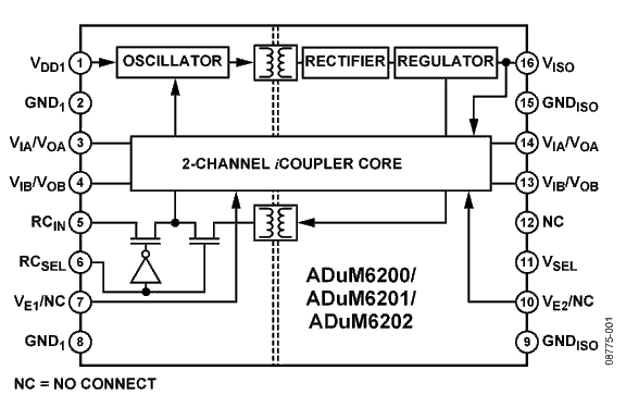

Компания Analog Devices анонсировала серию гальванических изоляторов цифровых сигналов на 5 кВ АС со встроенным DC-DC источником питания – ADUM6200, ADUM6201, ADUM6202.
Микросхемы представляют собой полностью законченное решение для построения изолированных цифровых двухканальных линий приема-передачи данных и позволяют отказаться от внешнего изолированного DC-DC источника питания, сэкономить место на печатной плате, снизить стоимость разработки, а также повысить надежность и срок службы изделия, т. к., в отличие от оптопар, цифровые изоляторы не деградируют во времени и при изменении температуры окружающей среды.
Интегральные изоляторы ADUM6200, ADUM6201, ADUM6202 предназначены для работы в индустриальной и медицинской аппаратуре, в приборах с повышенными требованиями по безопасности для изоляции шин и коммуникационных интерфейсов RS-232, RS-422, RS-485.
Analog Devices – ADUM6200, ADUM6201, ADUM6202
Краткие основные характеристики:
  • Напряжение питания: +3.3 В и 5.0 В
  • Выходное напряжение: +3.3 В и 5.0 В
  • Номинальная выходная мощность источника питания: до 400 мВт (при выходном напряжении 5.0 В)
  • Напряжение изоляции: до 5 кВ АС
  • Максимальная скорость передачи: 25 Мбит/с
  • Диапазон рабочих температур: –40…+105 ºС
  • Тип корпуса: 16-WSOIC
