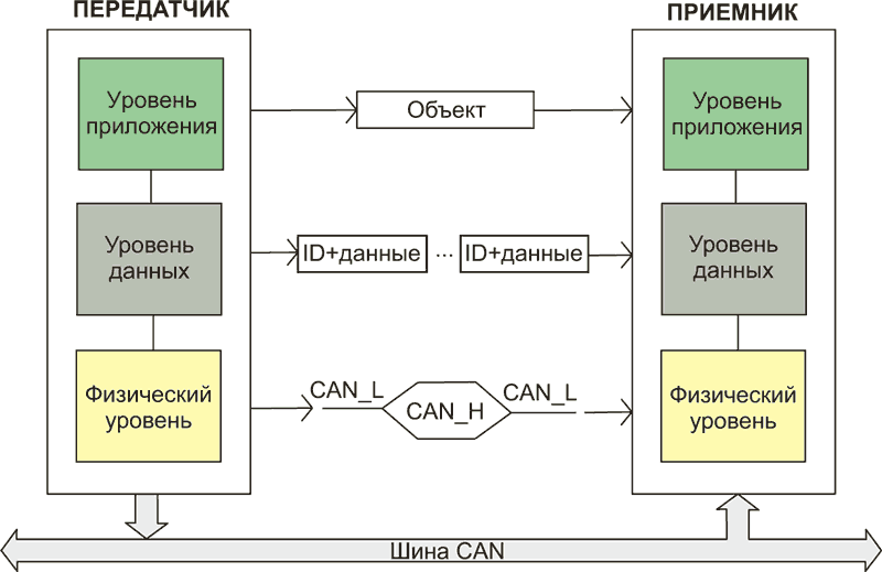

Топология сети CAN, принципы ее работы и форматы кадров подробно описаны в [1] и [2], поэтому не имеет смысла повторяться, а стоит перейти непосредственно к рассмотрению протокола высокого уровня CANopen на базе данной сети. На Рисунке 1 показана функциональная схема связи двух узлов с помощью шины CAN и протокола CANopen.
 Протокол высокого уровня CANopen
Рисунок 1. Коммуникационные уровни при соединении двух узлов.

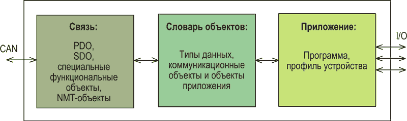

Основной функциональной единицей протокола является объект. Под объектом может пониматься набор данных, несущих информацию о параметрах (например, показания датчика температуры), конфигурации узла или сети, возникших ошибках и т.п. Поэтому для устройства (узла) необходимым условием работы в сети является наличие словаря, представляющего собой группу доступных в определенном порядке объектов. По своей сути, словарь объектов – это связующее звено между приложением и передаваемой на физическом уровне информацией (Рисунок 2). С каждым устройством, использующим интерфейс CANopen, производитель должен предоставить файл с расширением *.eds (Electronic DataSheet), содержащий словарь объектов и дополнительную информацию.
Рисунок 2.  Модель устройства с интерфейсом CANopen.
CANopen-устройство имеет три условных составляющих: программный модуль обработки протокола и пакетов интерфейса, словарь объектов и программное обеспечение на уровне приложения. Модуль обработки протокола непосредственно отвечает за передачу и прием коммуникационных объектов по шине. Словарь объектов описывает все типы данных, коммуникационные объекты и объекты приложения, используемые в данном устройстве. Программное обеспечение на уровне приложения выполняет функции внутреннего управления и обеспечивает связь с другими устройствами, не использующими шину CAN.
Каждый объект в словаре имеет 16-разрядный индекс и 8-разрядный подиндекс. С помощью них можно ссылаться на данный объект. В Таблице 1 показан пример описания идентификационного объекта, содержащего основную информацию об устройстве.

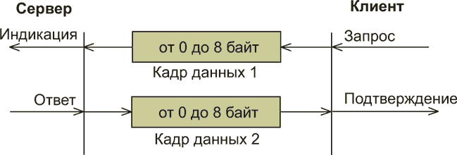

SDO обеспечивают доступ к элементам словаря объектов, то есть, с помощью SDO можно читать и записывать информацию в словарь объектов. При связи посредством SDO между двумя устройствами устанавливается соединение типа «точка-точка», причем будет реализована клиент-серверная модель коммуникации, где устройство-клиент передает необходимое сообщение, а устройство-сервер выдает соответствующий этому сообщению ответ, в соответствии со схемой, изображенной на Рисунке 3.
Рисунок 3.  Клиент-серверная модель.
При организации SDO-связи клиент с помощью мультиплексора, содержащего индекс и подиндекс объектного словаря, может предоставлять серверу определенный набор данных, которые будут передаваться. В основном передача SDO реализуется как сегмент-трансферт (segment transfer), при котором передается последовательность сегментов в количестве до 127. Непосредственно до передачи осуществляется стадия подготовки, когда клиент и сервер готовятся к обмену. Если необходимо передать объект размером до 4 байт, такой обмен может быть реализован на стадии инициализации, он также называется ускоренный трансферт (expedited transfer). Существует еще один тип передачи – блок-трансферт (block transfer). При этом передается набор блоков, каждый из которых состоит из 127 сегментов. Один сегмент содержит данные и свой порядковый номер в блоке. SDO описывается параметром связи, определяющим коммуникационные настройки SDO. Эти параметры связи расположены по специально отведенным адресам, и их индексы для SDO-сервера (SSDO) и SDO-клиента (CSDO) вычисляются по следующим правилам:
  • Индекс параметра связи SSDO = 1200h + № SSDO – 1;
  • Индекс параметра связи CSDO = 1280h + № CSDO – 1.
  • Сервисы, реализующие SDO-передачу, могут быть следующими:
  • Загрузка на SDO-сервер (download), состоящая из этапа инициализации загрузки и непосредственно загрузки сегментов;
  • Выгрузка с SDO-сервера (upload), состоящая из этапа инициализации выгрузки и непосредственно выгрузки сегментов;
  • Аварийное завершение передачи SDO.

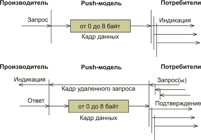

Для непосредственной передачи полезных данных технологического процесса (температура, скорость, ток, напряжение и т.п.) в реальном времени используются PDO. Передача PDO осуществляется широковещательно, при этом применяется модель производитель-потребитель (producer-consumer), изображенная на Рисунке 4.
Рисунок 4.  Модель производитель-потребитель.
В объектном словаре различаются два типа PDO – для передачи данных (TPDO) и для приема (RPDO). Устройства, в конкретный момент времени выдающие PDO на шину, называются производителями, а принимающие эти PDO – потребителями. PDO также описываются в объектном словаре устройства. Типы данных и отображение объектов в PDO описываются структурой, называемой PDO-отображение (PDO-mapping). С помощью SDO на стадии инициализации можно изменить количество PDO и отображение объектов внутри них. Все PDO описываются структурным параметром (или параметром отображения) и параметром связи, характеризующим коммуникационные возможности PDO. Индексы этих параметров определяются в соответствии со следующими правилами:
  • Индекс параметра связи RPDO = 1400h + № RPDO – 1;
  • Индекс параметра связи TPDO = 1800h + № TPDO – 1;
  • Индекс структурного параметра RPDO = 1600h + № RPDO – 1;
  • Индекс структурного параметра TPDO = 1A00h + № TPDO – 1.
С помощью одного PDO можно передать от 1 до 8 байт данных. В одной сети CANopen может присутствовать до 512 TPDO и до 512 RPDO.

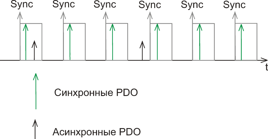

PDO могут передаваться как синхронно, так и асинхронно относительно объекта синхронизации SYNC, выдающегося на шину с определенной периодичностью. Это проиллюстрировано Рисунком 5. Синхронные PDO передаются в рамках установленного интервала времени после появления на шине SYNC-объекта.
Рисунок 5.  Принцип передачи синхронных и асинхронных PDO.

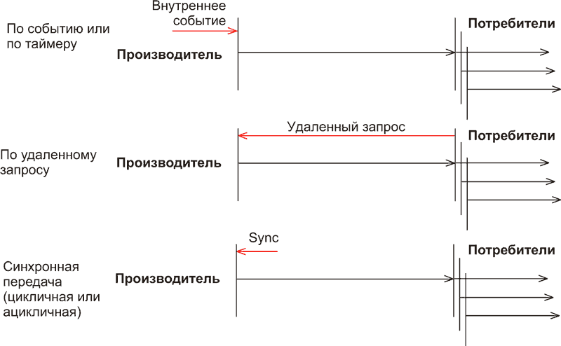

Асинхронные PDO передаются без какой-либо связи с объектом синхронизации. Различают также три режима вызова PDO (Рисунок 6):
  • По событию или по таймеру: механизм передачи PDO запускается после возникновения какого-либо внутреннего события или по срабатыванию таймера устройства;
  • По удаленному запросу: в этом случае устройство начинает передачу PDO после получения кадра удаленного запроса от другого устройства на шине;
  • Синхронная передача (цикличная или ацикличная): как уже отмечалось ранее, связана с появлением на шине SYNC-объекта.
Рисунок 6.  Три режима вызова PDO.
Передача синхронных PDO может выполняться как в цикличном режиме, так и ацикличном. При выборе цикличного режима PDO передаются с определенной периодичностью, устанавливаемой числом от 1 до 240, т. е. 5 будет означать передачу PDO после каждого пятого появления SYNC-объекта на шине. В ацикличном режиме момент выдачи PDO на шину определяется внутренним событием устройства, но она обязательно должна выполняться в окне SYNC-объекта.

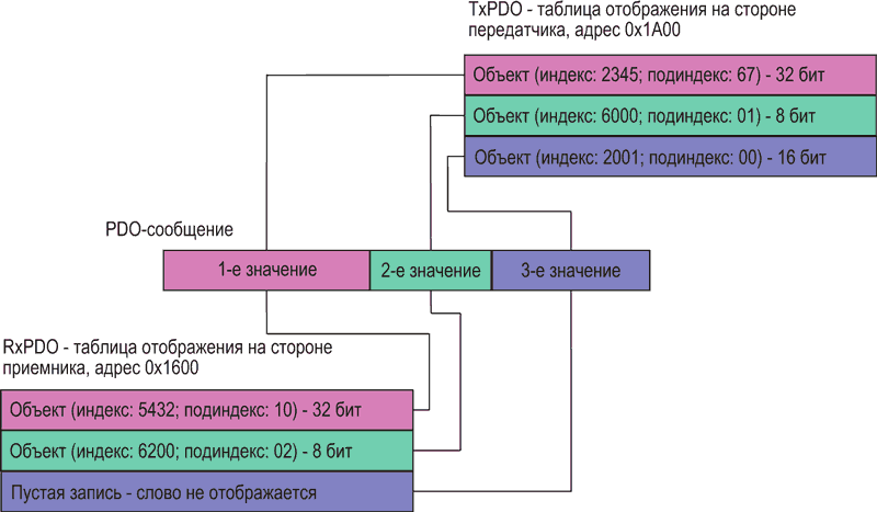

На Рисунке 7 показан принцип отображения PDO, основная идея которого заключается в том, что как производитель, так и потребитель PDO-сообщения должны знать, каким образом им необходимо интерпретировать содержимое этого сообщения. При этом PDO определяются по их идентификационным номерам (COB-ID). PDO-отображение описывает, какие переменные технологического процесса из поля данных PDO должны передаваться, каким образом они должны быть упорядочены, а также какой тип данных и какую длину они имеют. Таким образом, содержание и значение поля данных каждого определенного PDO определяется в виде записи PDO-отображения внутри словаря объектов на стороне производителя и на стороне потребителя.
Рисунок 7.  Принцип отображения PDO.
Производитель составляет поле данных передаваемого PDO в соответствии со своими записями отображения TPDO. В связи с этим, текущие значения отсылаемых данных должны быть взяты из словаря объектов и записаны в поле передаваемых данных до того, как сообщение будет отправлено на шину. Подобные операции выполняются на стороне потребителя. В соответствии с записями отображения RPDO, принятые данные записываются в словарь объектов данного устройства.
