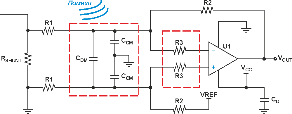

Второй вариант предполагает добавление на вход операционного усилителя внешних фильтров радиопомех. Этот вариант может быть единственным, если в конструкции требуется использовать микросхему, не содержащую внутренних фильтров электромагнитных помех. На Рисунке 2 изображена стандартная конфигурация дифференциального усилителя, в которой применяются дифференциальный и синфазный фильтры, рассчитанные на более высокие частоты помех. Коэффициент усиления схемы без входных фильтров равен |R2/R1|. При подключении к входу пассивных фильтров обычно приходится добавлять резисторы R3, компенсирующие снижение запаса устойчивости по фазе из-за реактивного сопротивления конденсатора CDM. Дифференциальный фильтр нижних частот состоит из двух резисторов R1, конденсатора CDM и двух конденсаторов CCM. Синфазный фильтр образован двумя резисторами R1 и двумя конденсаторами CCM.

Ниже показаны формулы для частот среза по уровню –3 дБ дифференциального и синфазного фильтров (fC_DM и fC_CM, соответственно). Частота fC_DM устанавливается выше полосы пропускания схемы ОУ, и первой, как правило, рассчитывается емкость CDM. Затем выбираются конденсаторы CCM таким образом, чтобы их емкость была хотя бы в десять раз меньше, чем CDM, для минимизации влияния на частоту fC_DM и потому, что они должны работать на более высоких частотах. В результате частота среза fC_CM будет установлена более высокой, чем fC_DM. Заметим, что выделенные красной рамкой компоненты можно исключить из схемы и упростить конструкцию, если использовать помехоустойчивые устройства.

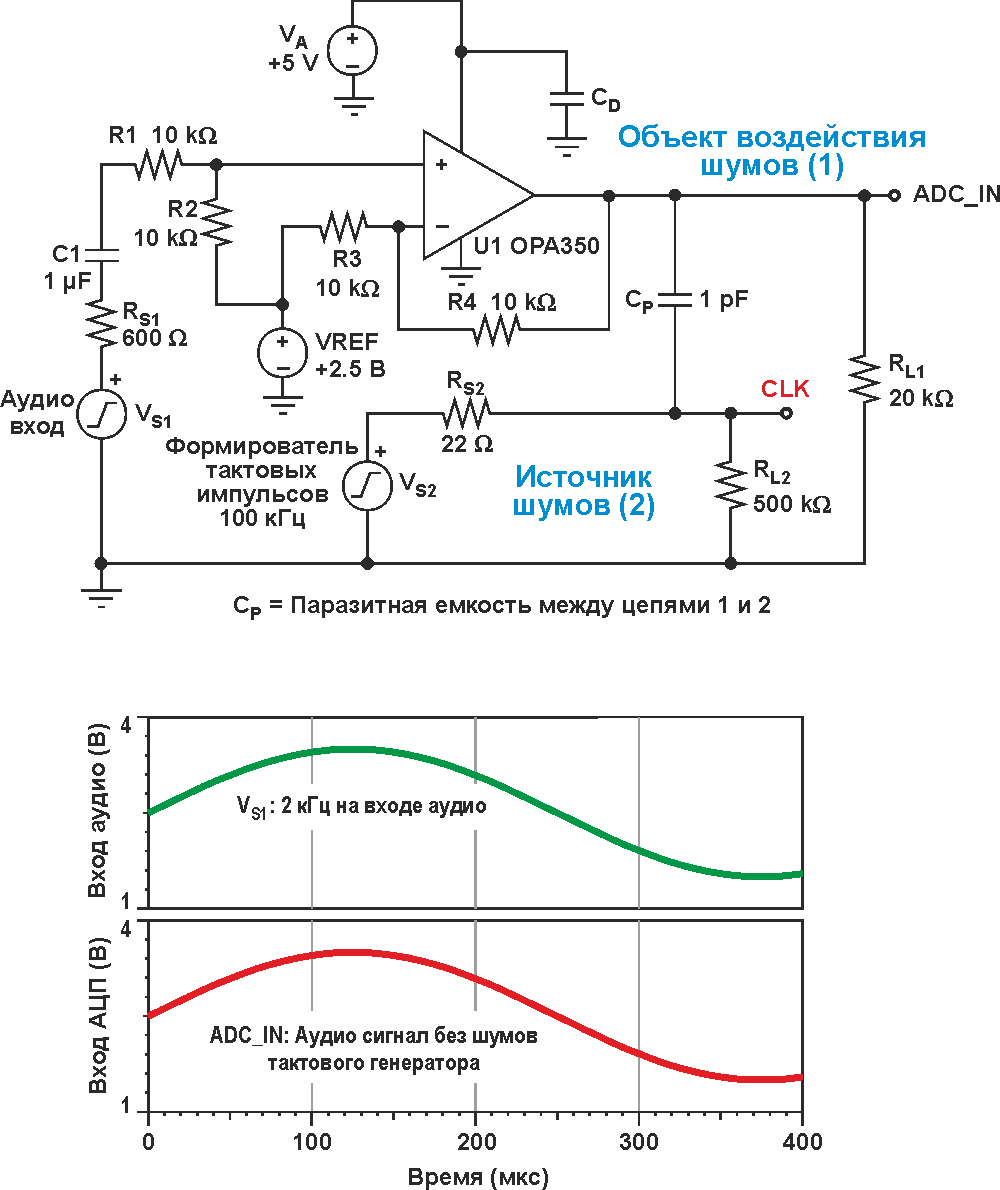

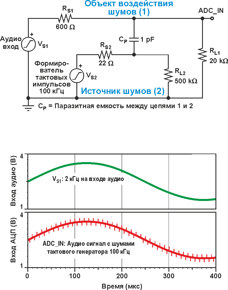

На Рисунке 3 показаны осциллограммы для двух схем. Первая моделирует вход аналого-цифрового преобразователя (АЦП) аудио схемы и состоит из генератора синусоидального сигнала с амплитудой 1 В пик-пик и частотой 2 кГц (VS1), внутреннего импеданса генератора 600 Ом (RS1) и сопротивления нагрузки 20 кОм (RL1). Импедансы порядка 600 Ом характерны для таких источников сигналов, как микрофоны, а высокое входное сопротивление 20 кОм типично для аудио АЦП. Вторая схема представляет собой генератор 100-килогерцовых импульсов амплитудой 3.3 В (VS2) с последовательным согласующим резистором 22 Ом (RS2) и импедансом нагрузки 500 кОм (RL2). Высокоимпедансная нагрузка имитирует вход следующего устройства.

В реальных системах широко распространены аудио АЦП и другие схемы с последовательной шиной I2C, частота которой находится в пределах от 100 до 400 кГц. Несмотря на то, что обычно импульсы на шине I2C проходят пачками (не непрерывно), моделирование показывает, что в эти моменты времени они могут воздействовать на схему. Ситуация, когда импульсные сигналы проходят вблизи дорожек, идущих к чувствительным аудио цепям, вполне типична для плотных печатных плат современных звуковых и информационно-развлекательных систем. Для возникновения емкостной связи достаточно лишь нескольких пикофарад паразитной емкости платы, через которую шумовой ток будет проникать в аудио сигнал. В схеме на Рисунке 3 эта связь моделируется паразитной емкостью величиной всего 1 пФ.

Каким образом можно уменьшить шум в аудио схеме? Как выяснилось, уменьшение импеданса защищаемой схемы может служить одним из способов снижения чувствительности к шумам. Для схем с относительно высоким импедансом источника (более 50 Ом) проникающие в них шумы можно уменьшить, снижая импеданс источника, наблюдаемый со стороны нагрузки. На Рисунке 4 к схеме добавлен усилитель OPA350 в неинвертирующем включении, буферизующий сигнал и изолирующий импеданс источника от нагрузки. По сравнению с 600 Ом выходной импеданс ОУ очень мал, благодаря чему происходит существенное ослабление шумов тактового генератора.
