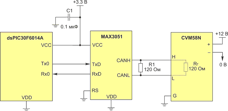

В качестве управляющего устройства, выдающего команды датчику угла поворота и принимающего от него данные, будет использоваться микроконтроллер dsPIC30F6014A [2], имеющий два модуля интерфейса CAN. В соответствии с напряжениями питания системы управления (3.3 В) и энкодера (12 В), в качестве приемопередатчика сети CAN была выбрана микросхема MAX3051 [3]. Схема соединения этих устройств показана на Рисунке 9.
Протокол высокого уровня CANopen. Часть 2
Рисунок 9. Схема организации CAN-сети, состоящей из двух узлов.

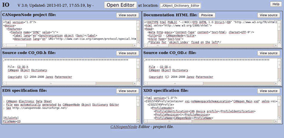

Если о конфигурации энкодера позаботился производитель, то о настройке Master-узла сети (в данном случае микроконтроллера dsPIC30F6014A) должен позаботиться сам разработчик. Но благодаря предоставляемому вместе с библиотекой редактору словаря объектов (Object Dictionary Editor) осуществить это не представляет особого труда. Поскольку значение данного редактора очень велико, стоит описать его подробнее.
Сам редактор представляет собой web-приложение. Для редактирования словаря проекта должны иметься файлы _project.html и _project.xml. Можно не создавать их самому, а редактировать уже готовые файлы в составе примера, находящегося в папке CANopen310Example_IO скачанного архива библиотеки. Для входа в редактор необходимо открыть _project.html. Следует заметить, что файл корректно открывается только с помощью браузера Mozilla Firefox, причем для поддержки версии Firefox 4 и выше необходимо установить утилиту Remote XUL Manager [8]. На Рисунке 10 показано окно проекта с уже сгенерированными файлами объектного словаря.
Рисунок 10. Окно конфигурации проекта.
Программа может даже создавать eds-файлы в соответствии со стандартами CiA. Однако нас здесь интересуют, в первую очередь, два файла – CO_OD.c и CO_OD.h, которые после их создания должны быть размещены в папке проекта наряду со всеми вышеперечисленными файлами. Но для начала нужно правильно сконфигурировать словарь Master-узла, для чего следует нажать кнопку Open Editor, после чего появится интерфейс самого редактора (Рисунок 11).
Рисунок 11. Окно редактора словаря объектов.
В левом окне перечислены все доступные объекты, некоторые из них деактивированы для экономии памяти устройства. Для организации связи с датчиком необходимо произвести следующие изменения. Во-первых, в разделе Features необходимо присвоить записи NMT master значение 1 и обязательно нажать Update feature. Это позволит конфигурируемому узлу иметь статус NMT-Master и передавать NMT-сообщения для того, чтобы вводить в работу или останавливать другие узлы сети. Также обязательным, как будет доказано в дальнейшем, является присвоение узлу статуса SDO-клиента (значение SDO client установить в 1). В разделе Objects->Manuf можно изменить ID узла в сети (CAN node ID, индекс 0x2101), скорость передачи данных (CAN bit rate, индекс 0x2102) и некоторые другие менее значимые параметры. Следует помнить, что скорость передачи данных всех узлов сети должна быть одинаковой, а наличие в одной сети двух узлов с одинаковыми ID не допускается.

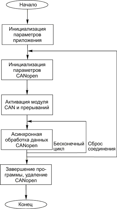

Для экономии времени каркас программы желательно взять из примера CANopen310Example_IO, поскольку эта программа уже написана в соответствии с блок схемой, показанной на Рисунке 12.
Рисунок 12. Общий принцип работы программы.
Здесь также используется таймер, по прерыванию от которого раз в миллисекунду выполняется обработка RPDO и TPDO с помощью функций CO_process_RPDO() и CO_process_TPDO(), соответственно. А по прерыванию от самого модуля CAN функцией CO_CANinterrupt() непосредственно обеспечивается прием и отправка сообщений. Стоит отметить, что в соответствии с методикой приема RPDO-сообщений, этот прием осуществляется по конкретной маске, которая позволяет принимать сообщения с определенными идентификаторами. В функции конфигурации RPDO CO_RPDOconfigCom() (файл CO_PDO.c) при инициализации буфера для приема (функция CO_CANrxBufferInit()) указана маска 0x7FF. Это позволяет принимать сообщения с любыми идентификаторами. Если необходимо принимать лишь определенные сообщения, то это число нужно изменить вручную.

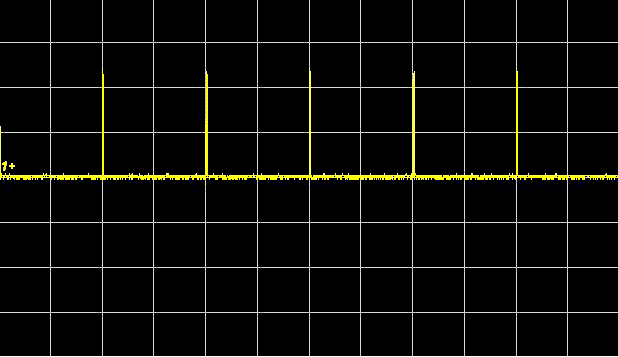

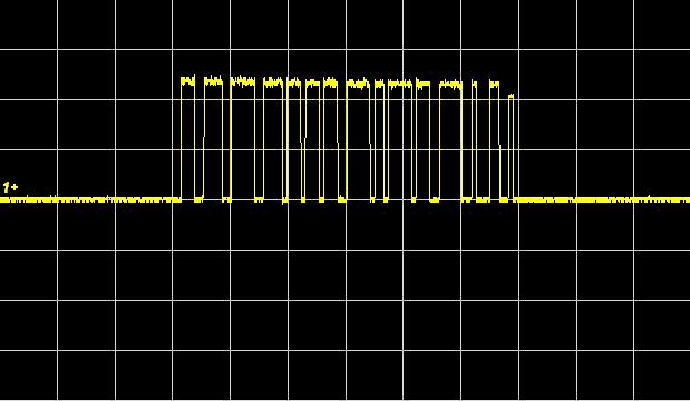

После запуска энкодера можно наблюдать отправку PDO-сообщений с периодичностью 50 мс (Рисунок 13).
Рисунок 13. Цикличные PDO-сообщения в сети CAN, передающиеся с интервалом 50 мс:
а) 25 мс/дел, 1 В/дел,
б) 100 мкс/дел, 1 В/дел.
Сообщения автоматически принимаются модулем CAN Master-устройства и, в соответствии с установленной маской, записываются в объект, указанный при конфигурировании RPDO-отображения, то есть, в данном случае, в объект с индексом 0x6200.
