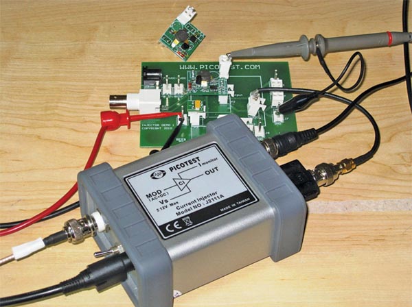

Следующий пример, показанный на Рисунке 1, демонстрирует характеристики специально разработанного стабилизатора с полосой пропускания порядка 300 МГц. Конечно, 300 МГц – это не бесконечность, но по нынешним стандартам, безусловно, достаточно большое значение для полосы пропускания. Разумеется, можно воспользоваться операционными усилителями и транзисторами с гигагерцовым рабочим диапазоном, чтобы получить более широкую полосу пропускания, но на таких высоких частотах усложняется топология печатной платы и становится более непредсказуемым воздействие вторичных факторов на стабильность схемы.
Безусловно устойчивый линейный стабилизатор напряжения
Рисунок 1. Тестовая установка на базе токового инжектора Picotest J2111A для измерения выходного импеданса стабилизатора с полосой пропускания 300 МГц.

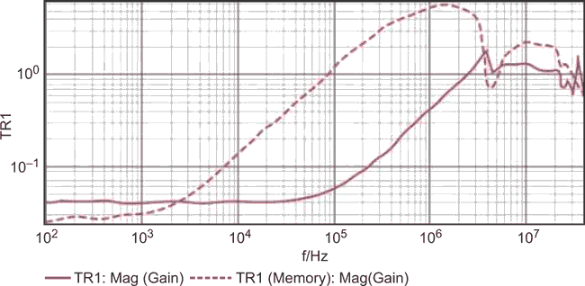

Выходной импеданс регулятора в нашем примере измерялся с помощью многофункционального прибора Bode 100 производства OMICRON-Lab и токового инжектора Picotest J2111A. Результаты сравнения со стандартным стабилизатором LM317 показаны на Рисунке 2. Для обоих измерений использовалась одна и та же тестовая установка, основанная на плате расширения и наборе Picotest VRTS (Voltage Regulator Test Standard) без выходного конденсатора. Нагрузка стабилизатора по постоянному току величиной 25 мА имитировалась инжектором J2111A.
Рисунок 2. Результаты измерений импеданса при выходном токе 25 мА для LM317 (пунктирная линия) и для широкополосного стабилизатора (сплошная линия).
Получившийся выходной импеданс нашего широкополосного стабилизатора приблизительно в 50 раз меньше импеданса стабилизатора LM317. Эффективная выходная индуктивность при выходном токе в 25 мА равна примерно 70 нГн. При использовании в этой схеме конденсатора емкостью 0.1 мкФ величина пикового выходного импеданса составит примерно 1 Ом и будет очень стабильной при общем последовательном сопротивлении более 1 Ом. С керамическим конденсатором 1 мкФ можно получить пиковый выходной импеданс 0.1 Ом и высокую стабильность характеристик для всех значений последовательного сопротивления более 0.1 Ом. Заметим, что для питания типичной ПЛИС обычно требуется пиковый импеданс источника менее 100 мОм, для чего будет достаточно конденсаторов очень небольшой емкости.

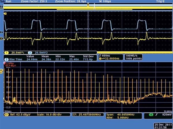

Рисунок 3. Отклик широкополосного стабилизатора на ступенчатое изменение нагрузки при быстром скачке тока в 10 мА (осциллограф Tektronix MDO4000). Выходные конденсаторы при этих измерениях отсутствуют. Скачок нагрузки имитируется токовым инжектором, который виртуально практически не добавляет емкости к нагрузке. Представленные голубым цветом импульсы имеют амплитуду 500 мА и длительность 200 нс при частоте 1.2 МГц. На нижней диаграмме видны гармоники спектра тока, уходящие за пределы полосы 50 МГц.
Рисунок 3 демонстрирует высокую скорость реакции на небольшое изменение сигнала. Параметры импульсной токовой нагрузки, которая вновь имитировалась с помощью J2111A, были следующими:
  • импульс тока 500 мА,
  • длительность 200 нс,
  • время нарастания и спада 20 нс,
  • частота повторения 1.2 МГц.
Для одновременного отображения временных диаграмм и спектра импульсов тока нагрузки использовался комбинированный осциллограф MDO4104-6. На спектральной диаграмме видно, что гармоники тока уходят за пределы полосы 50 МГц, в то время как осциллограмма показывает хорошее время отклика.

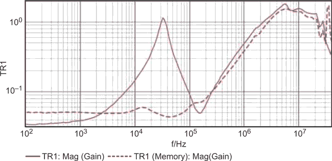

Рисунок 4 позволяет сопоставить характеристики LM317 и предложенного широкополосного стабилизатора, оба их которых имеют на выходе конденсаторы емкостью 10 мкФ с диэлектриком X7R. Заметим, что большой выходной импеданс LM317 объясняется высокой добротностью, которая, в свою очередь, обусловлена низкой стабильностью схемы, в то время как импеданс широкополосного стабилизатора остается низким. Также следует отметить, что на частотах выше 200 кГц преобладающий вклад в импеданс начинает вносить индуктивность печатных проводников, составляющая примерно 65 нГн.
Рисунок 4. Частотная зависимость выходного импеданса стабилизатора с полосой пропускания 300 МГц (пунктирная линия) и стабилизатора LM317 (сплошная линия). На выходе обоих стабилизаторов керамический конденсатор 10 мкФ. На частотах выше 200 кГц преобладает импеданс печатных проводников.

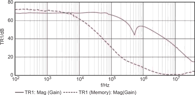

На Рисунке 5 сравниваются коэффициенты подавления пульсаций питания (КППП) LM317 и предложенного стабилизатора без выходного конденсатора. Провал на частоте 500 кГц в характеристике широкополосного стабилизатора обусловлен резонансом цепи опорного напряжения и без особых усилий может быть уменьшен. В целом, широкополосный стабилизатор улучшает КППП почти на 40 дБ. Альтернативный операционный усилитель мог бы еще больше улучшить КППП на низких частотах.
Рисунок 5. Коэффициент подавления пульсаций питания стабилизатора с полосой пропускания 300 МГц (сплошная линия) и стабилизатора LM317 (пунктирная линия).
