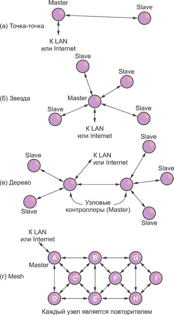

Топология беспроводных сетей
Существует множество способов реализации беспроводных сетей, удовлетворяющих тем или иным требованиям приложения (Рисунок 1). Беспроводной узел в сети (каждый кружок на рисунке) может быть передатчиком, приемником или приемопередатчиком. Некоторые узлы являются только ведомыми (Slave), они только управляются или контролируются. Другие становятся ведущими (Master) или агрегаторами данных, и используются для подключения к внешним коммуникациям. Некоторые узлы могут использоваться в качестве повторителей при передаче данных от одного узла к другому.
В чем различие между Bluetooth Low Energy и ANT?
Рисунок 1. Наиболее распространенные топологии беспроводных сетей: «точка-точка» (а), «звезда» (б), «кластерное дерево» (в) и «каждый с каждым» или «mesh» (г). Каждый узел является приемопередатчиком, и в каждой сети имеется ведущий контроллер.
Топология «точка-точка» (point-to-point) является простейшей формой сети (Рисунок 1а). Это может быть простое соединение передатчика и приемника или двух приемопередатчиков. Передающим узлом может быть какой-либо датчик, а приемником, например, исполнительное устройство.
Следующая распространенная топология сети – «звезда» (Star) (Рисунок 1б). Несколько узлов подключаются к центральному контроллеру. Следовательно, такое соединение можно определить как «многоточка-точка». Узлы не «общаются» непосредственно друг с другом, обмен данными идет только с центральным контроллером. Топология «звезда» может иметь еще одну конфигурацию, при которой центральный контроллер транслирует данные всем другим узлам. В этом случае соединение определяется как «точка-многоточка».
В сети с топологией «кластерное дерево» (Tree) может быть множество ветвей (Рисунок 1в). Из рисунка видно, что в этом случае обмен данными осуществляется между двумя сетями с топологией «звезда» через центральные контроллеры. Следующая распространенная топология, характерная для беспроводных сетей датчиков, «каждый с каждым» (Mesh) может иметь множество конфигураций (Рисунок 1г). Ключевая особенность такой сети заключается в возможности узлов обмениваться данными непосредственно друг с другом.
Кроме того, в сети с Mesh-топологией большинство узлов или каждый узел могут быть ретрансляторами, что позволяет передавать данные от одного узла к другому, даже если они не имеют непосредственного соединения. Например, расстояние или ограниченная мощность не позволяют узлу F подключиться непосредственно к узлу A, но он может передать данные через другие узлы (скажем, через B или E и C). Особенности этой топологии дают возможность создавать беспроводные сети с большим количеством узлов и очень большой зоной покрытия.
Даже по структурной схеме Mesh-сети видно, что такая топология гарантирует высокую надежность. Если один узел вышел из строя (например, из-за разряда источника питания), или по какой-то причине заблокирован, то для передачи данных в этой сети всегда то можно найти альтернативные пути. Как правило, такие сети более сложны, но дополнительные затраты на их реализацию оправданы надежностью и площадью покрытия.
Все рассмотренные топологии беспроводных сетей имеют в своем составе центральный контроллер (центральный узел). В качестве центрального узла может выступать персональный компьютер, мобильный телефон или специальное устройство – маршрутизатор, которое подключается к локальной сети (LAN) или Интернет.

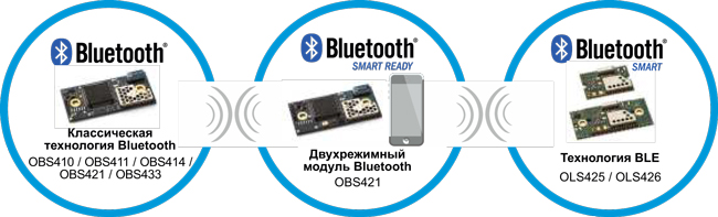

Однако необходимо принять во внимание один ключевой момент: BLE несовместим со стандартным Bluetooth, устройства BLE не могут взаимодействовать с классическими Bluetooth-устройствами. Тем не менее, если потребуется решить эту проблему, можно воспользоваться двухрежимными устройствами, поддерживающими оба стека протокола.
Двухрежимное устройство представляет собой интегральную микросхему, в которую включены радиочастотные блоки как для стандартного Bluetooth, так и для Bluetooth Low Energy. Каждый из них работает отдельно, но не одновременно, хотя одну антенну они могут использовать совместно. Некоторые производители, такие как Broadcom, CSR, ЕМ Microelectronics, Nordic Semiconductor и Texas Instruments предлагают специализированные двухрежимные микросхемы Bluetooth. Завершенные решения в виде Bluetooth-модулей предлагает компания connectBlue (Рисунок 2).
Ассортимент готовых к использованию модулей Bluetooth
Рисунок 2. Ассортимент готовых к использованию модулей Bluetooth, разработанных компанией connectBlue, включает в себя классический модуль Bluetooth, модуль Bluetooth Smart Ready, поддерживающий стандартный Bluetooth и BLE, и модуль Bluetooth Smart с поддержкой только протокола BLE.

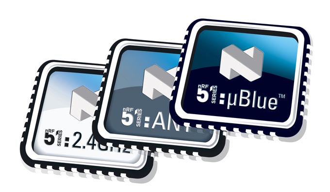

Nordic Semiconductor выпускает микросхемы для беспроводных решений диапазона 2.4 ГГц
Рисунок 3. Nordic Semiconductor выпускает микросхемы для беспроводных решений диапазона 2.4 ГГц. В эту группу входят базовая микросхема приемопередатчика 2.4 ГГц (слева), микросхема со встроенным протоколом ANT (в центре) и микросхема со встроенным протоколом BLE (справа).
