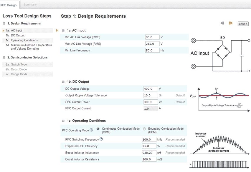

Страница конструирования ККМ
Средства проектирования дискретных силовых цепей состоят из модуля расчета PSFB+SR и модуля расчета ККМ. Это простые в использовании мощные средства онлайн симуляции, предоставляющие разработчикам:

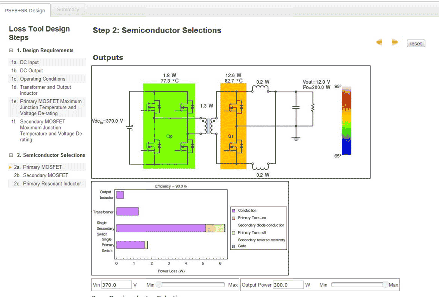

  • Визуальное представление потерь мощности и КПД на уровне основных компонентов и системы в целом при различных характеристиках сети питания и нагрузки, позволяющее разработчику пошагово возвращаться к предыдущим этапам проектирования для изменения баланса системы и переоценки потерь в компонентах до изготовления прототипа.

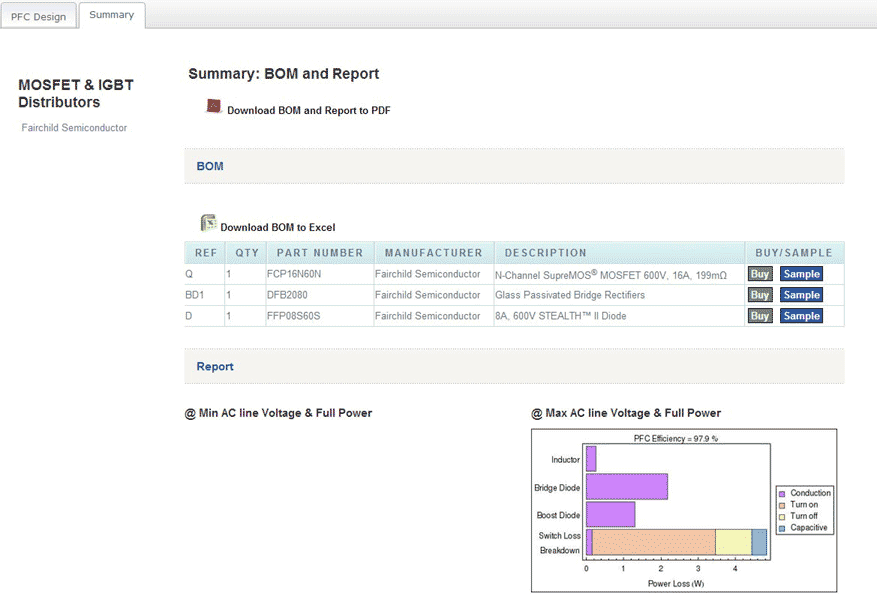

Итоговая страница с перечнем компонентов
Новые модули сберегают время, затрачиваемое разработчиками на оценку различных комбинаций. Вместо того чтобы тратить среднестатистическую неделю на лабораторные исследования каждого варианта, PSW может промоделировать каждый вариант быстро и точно – типичная разница между результатами работы инструмента и результатами измерений реального устройства составляет порядка 2% во всем диапазоне нагрузок и входных напряжений.

Страница конструирования PSFB+SR и расчета потерь в основных элементах
По завершении разработки PSW создает перечень элементов, который может быть отправлен в отдел снабжения или использован для немедленного приобретения в режиме онлайн, экономя время на оформление документов и поиск иных поставщиков компонентов. Кроме того, разработчики могут сохранить свой проект для дальнейшего использования или направить его другим членам команды.
