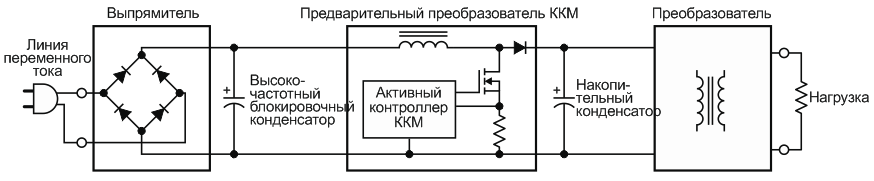

В типовой схеме источника питания схема ККМ располагается между выпрямителем и выходными накопительными конденсаторами (Рисунок 1). Хотя скорректировать коэффициент мощности можно пассивными компонентами, для многих задач активная коррекция обеспечивает более компактное и эффективное решение.

Рисунок 1. Схема коррекции коэффициента мощности располагается
между выпрямителем и накопительными конденсаторами,
чтобы обеспечить совпадение формы и фазы у тока и
напряжения. (По материалам ON Semiconductor).

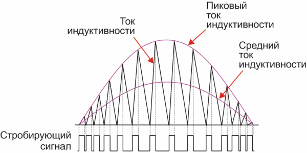

Традиционные схемы ККМ могут работать в прерывистом или непрерывном режимах, когда ток в цепи попеременно включается и выключается в течение каждого цикла (прерывистый режим), или никогда не достигает нуля (непрерывный режим). Режим критической проводимости (critical conduction mode – CRM) является гибридным, работающим на грани между прерывистым и непрерывным режимами. CRM исключает «мертвое время» между циклами, присущее прерывистому режиму. В то же время, в отличие от непрерывного режима, он позволяет току возвращаться в ноль. Эти свойства и относительная простота делают ККМ с CRM хорошо приспособленными для приложений с низким потреблением, таких, например, как устройства сбора энергии. Предлагаемая разработчикам номенклатура подобных микросхем весьма широка.
Для маломощных приложений разработчики могут обратиться к базовым микросхемам ККМ с CRM: FAN7527BN производства Freescale Semiconductor, FT821 – Fremont Micro Devices, MC33262 – ON Semiconductor, L6561 – STMicroelectronics, UCC28051D – Texas Instruments, TB6819AFG компании Toshiba и другим. Для реализации ККМ в этих базовых устройствах обычно используется стробирующий сигнал, чтобы переключая силовой MOSFET, добиться в результате необходимого совпадения тока и напряжения по форме и фазе (Рисунок 2).

Рисунок 2. Микросхемы ККМ с CRM обычно обеспечивают функциональность,
необходимую для изменения формы тока посредством стробирования
тока катушки индуктивности. (По материалам Fairchild Semiconductor).
