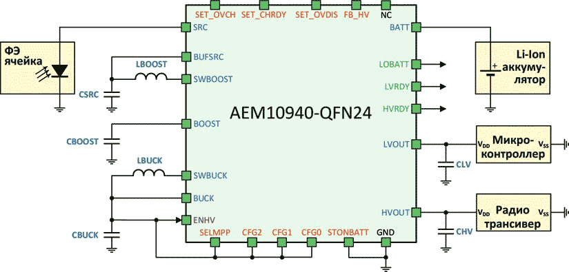

Схема включения AEM10940 с наименьшим количеством компонентов
Схема включения AEM10940 с наименьшим количеством компонентов.

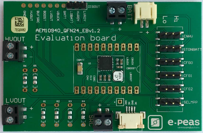

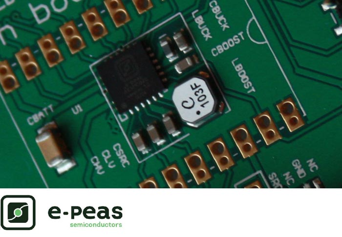

Помимо более высокой эффективности и уникальных характеристик холодного пуска, то чем действительно выделяется AEM10940 – это основанное на исключительно высокой степени интеграции богатство функциональных возможностей, встроенных непосредственно в микросхему. В результате законченная система занимает немного места на печатной плате и требует всего горсти внешних дискретных пассивных компонентов. Это означает, что новая микросхема даст не только значительное сокращение затрат, но и заметное снижение трудоемкости разработки.
Оценочная плата для микросхемы AEM10940
Оценочная плата для микросхемы AEM10940.
