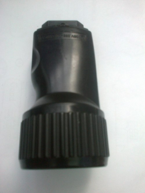

В домашних условиях можно сделать особый фонарик, который будет хорошо светить, и потребует минимальных финансовых затрат. Для этого нужно найти старый корпус фонаря (Рисунок 2). Автор использовал дешевый китайский фонарик.

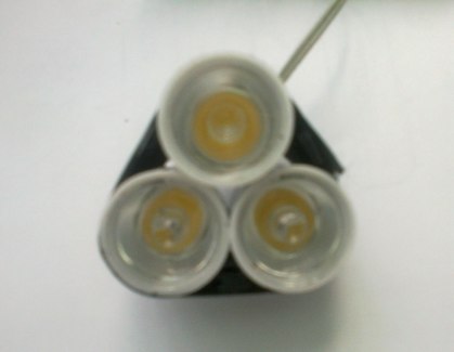

Собственный аккумулятор и оптика этого фонаря оставляют желать лучшего, поэтому все внутренности нужно изъять из корпуса. На Рисунке 3 показана оптика, состоящая из 3-х коллиматоров с углом свечения 45°.
