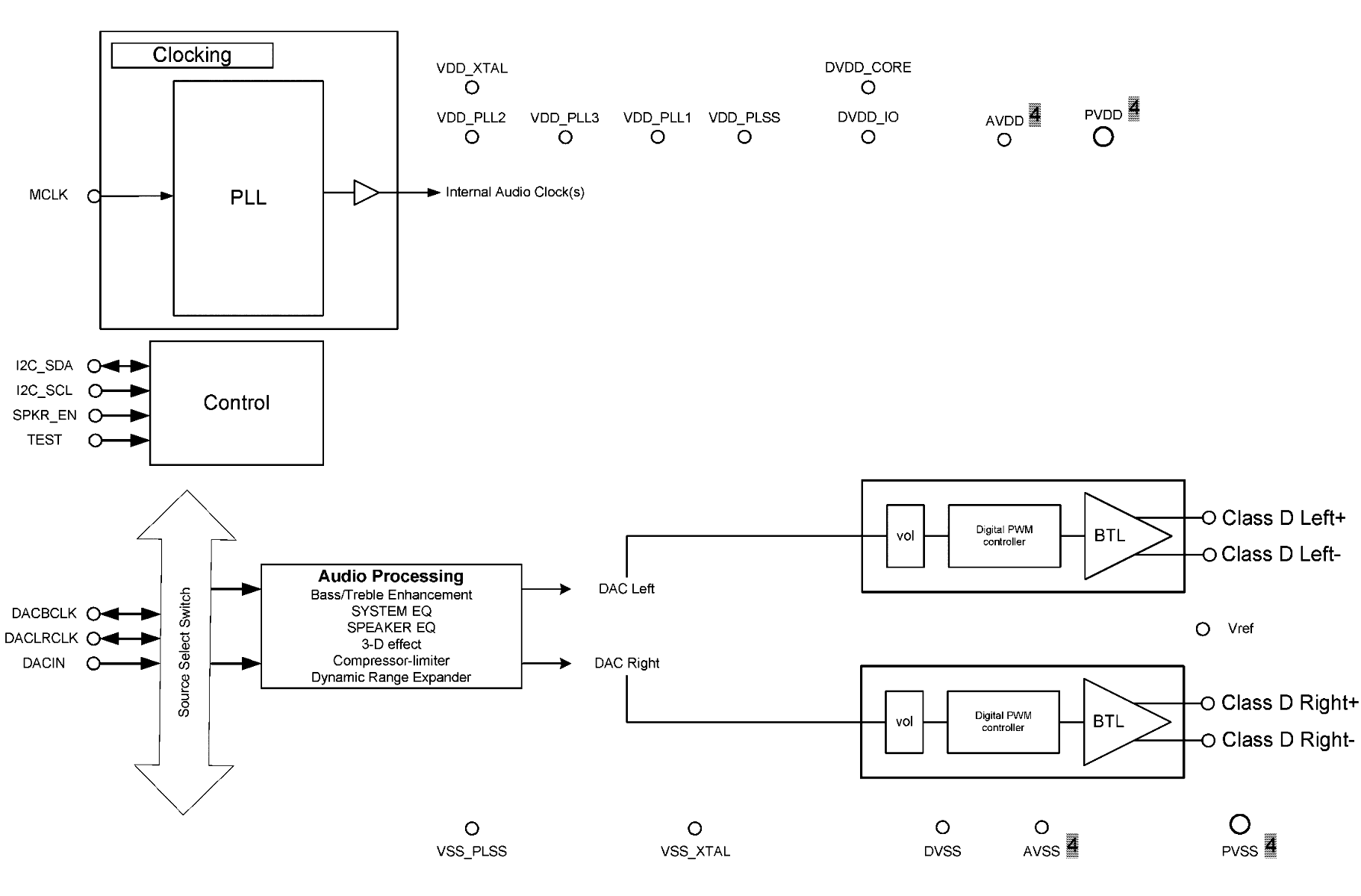

Аудиоусилитель класса-D ACS32201 от Tempo Semiconductor является высокоточным энергоэффективным усилителем, предназначенным для использования в портативных решениях, и будет идеален для планшетных компьютеров, навигаторов, портативных прожекторов и док-станций. ACS32201 имеет встроенный процессор сигналов с технологией DDX (Direct Digital Amplification), обеспечивающий высокую производительность и низкий уровень шумов.
Отличительные особенности:
  • Драйвер громкоговорителя с бесфильтровой технологией стерео DDX:
    • 1.75 Вт/канал (8 Ом) или 3 Вт/канал (4 Ом),
    • высокоэффективный усилитель класса-D,
    • эффективность >80%;
  • Аудиопроцессор:
    • 3D стерео,
    • 6-канальный параметрический эквалайзер,
    • программируемый компрессор, лимиттер, экспандер,
    • психоаккустический бас и усиление высоких частот;
  • Интерфейс данных I2S;
  • Низкое энергопотребление;
  • Интерфейс управления I2C.
Блок-диаграмма
