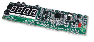

Цифровой процессор звука предназначен для предварительного аналого-цифрового преобразования звукового сигнала, последующей его цифровой обработки и модуляции в ШИМ-сигнал. Цифровая обработка позволяет избежать появления дополнительного шума, фона, искажений и щелчков при переключениях режимов работы. Кнопочное управление совместно с цифровым индикатором реализуют удобство и комфортность использования основных режимов работы процессора: регулировка громкости, режим «MUTE», управление защитой. Функция запоминания установленного пользователем уровня громкости усилителя позволяет избежать повторной его настройки при возникновении перебоев в питании процессора. Режим контроля и управления защитой от перегрузок, подключенных оконечных модулей, предопределяет высокую надежность и отказоустойчивость усилителя.
Общий вид цифрового процессора звука представлен на рис. 1.
Внешний вид цифрового процессора звука
Рис. 1. Внешний вид цифрового процессора звука
Подаваемый на вход процессора сигнал со звукового источника попадает на 24-разрядные двухканальные АЦП U2, U3, где оцифровывается с частотой дискретизации 96 кГц. Сформированные пакеты данных по последовательной шине передаются в цифровой ШИМ-процессор U4, выполняющий функции регулировки громкости и ШИМ-преобразования оцифрованного сигнала для последующего его усиления в оконечных усилителях-демодуляторах, выполненных на основе интегральной микросхемы TAS5261 с металлическим теплоотводом. Мостовая схема включения нагрузки в сочетании с однополярным питанием оконечных каскадов упрощают источник питания усилителя, позволяя питать схему напряжением от +5 до +50 В.

Ядром цифрового процессора звука является универсальный микроконтроллер Texas Instruments TAS5504, осуществляющий цифровое преобразование аналогового звукового сигнала, его предварительную обработку и коррекцию.
Для управления режимами работы усилителя и их индикации использован микроконтроллер фирмы Atmel Atmega8 (IC1). К нему непосредственно подключены кнопки управления усилителем, дисплей с динамической индикацией и ШИМ-процессор.
Основные элементы управления
Дисплей - четырех разрядный цифровой дисплей отображает общий для всех каналов уровень громкости в децибелах. Уровень 0 дБ соответствует номинальной выходной мощности усилителя при номинальном входном напряжении 1 В.
DOWN - кнопка уменьшения уровня громкости. При удержании кнопки уменьшение громкости ускоряется.
UP - кнопка увеличения уровня громкости. При удержании кнопки увеличение громкости ускоряется.
MUTE - кнопка временного приглушения звука. При повторном нажатии процессор переходит в нормальный режим.
ON/OFF - кнопка выключения/включения усилителя. В выключенном состоянии процессор переходит в режим пониженного энергопотребления, сигналы на выходах отключаются, индикация на дисплее отключается.
Светодиод, зажигающийся в выключенном состоянии процессора (усилителя).
Регулировка громкости осуществляется с помощью кнопок «UP» и «DOWN», соответствующим образом изменяется ее значение на дисплее в диапазоне: -100...+17 дБ.

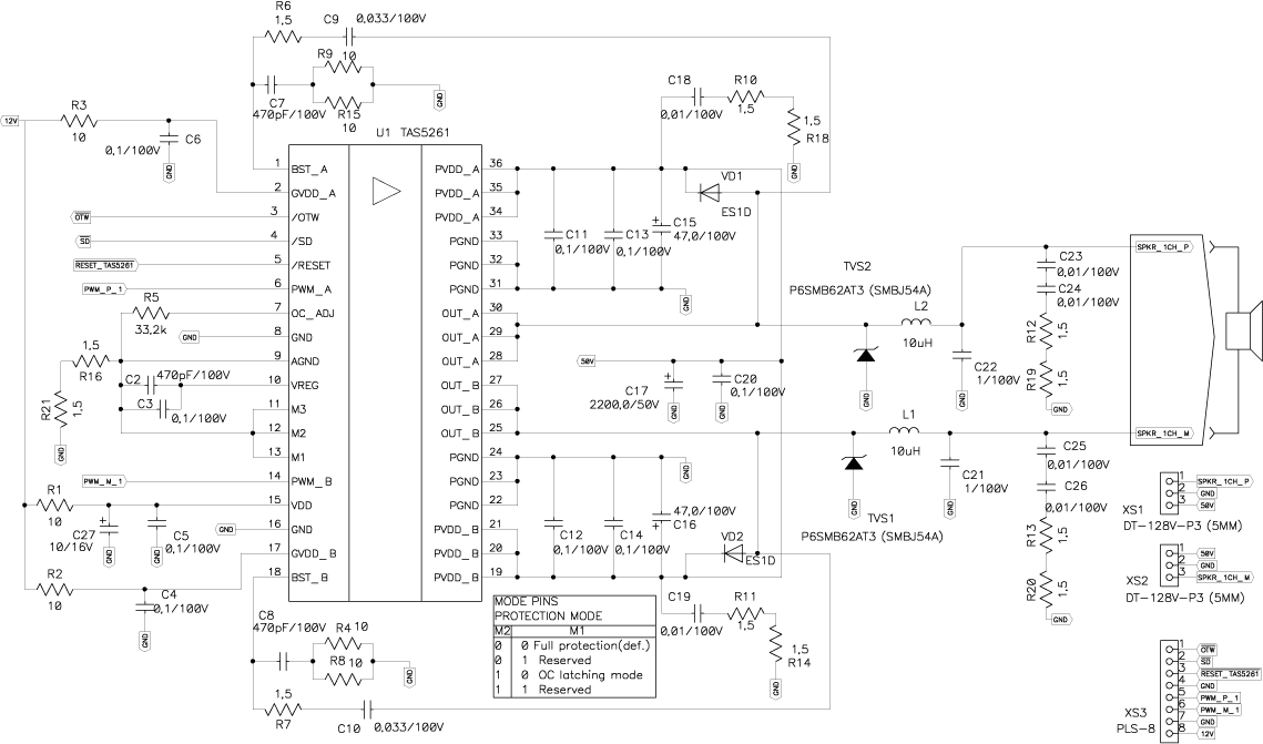

Цифровой оконечный усилитель D-класса 315 Вт
Оконечные усилители представляют собой ШИМ-усилители-демодуляторы с мостовой схемой включения нагрузки (акустической системы). Широкий диапазон питающего напряжения оконечных каскадов определяет максимальную выходную мощность.
Общий вид выходного усилителя представлен на рис. 2, а принципиальная схема - на рис. 3.
Внешний вид одноканального оконечного усилителя D-класса 315 Вт
Рис. 2. Внешний вид одноканального оконечного усилителя D-класса 315 Вт
Нажмите для увеличения
Рис. 3. Принципиальная электрическая схема одноканального оконечного усилителя D-класса 315 Вт BM2071
Функционально усилитель мощности разделен на сигнальный процессор и отдельные модули усилителей-демодуляторов. В зависимости от потребностей пользователя к процессору можно подключить от одного до четырех оконечных усилителей, тем самым, определив число каналов усиления.
Технические характеристики оконечного усилителя BM2071
Воспроизводимый диапазон частот, Гц 10...40000
Выходная мощность, Вт 235 (Rнаг = 4 Ом, КНИ <0,15%)
315 (Rнаг = 4 Ом, КНИ <10%)
125 (Rнаг = 8 Ом, КНИ <0,09%)
220 (Rнаг = 6 Ом, КНИ <10%)
Сопротивление нагрузки, Ом 4...16
Диапазон регулировки громкости, дБ -100...+17
Номинальное входное напряжение, В 1
Частота дискретизации входного сигнала, кГц 96
Соотношение сигнал/шум, дБ -99
Общие гармонические искажения + шум, дБ -93
Ток потребления в ждущем режиме не более, мА 10
Напряжение питания цепи  «+50 В», В +(50)
Напряжение питания цепи «+12 В» стабилизированное, В +12
