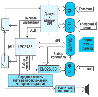

Соединения между различными подсистемами

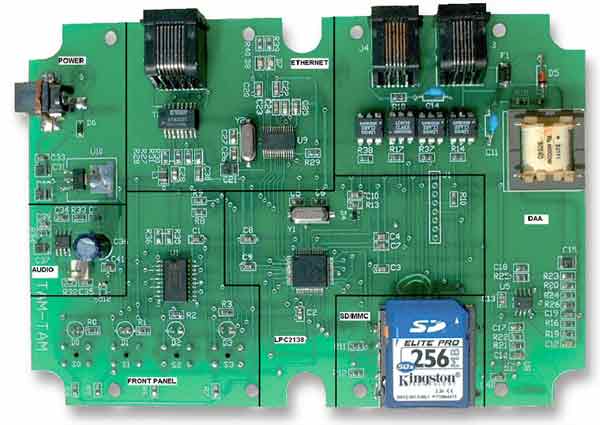

Плата TAM-TAM
Плата TAM-TAM
