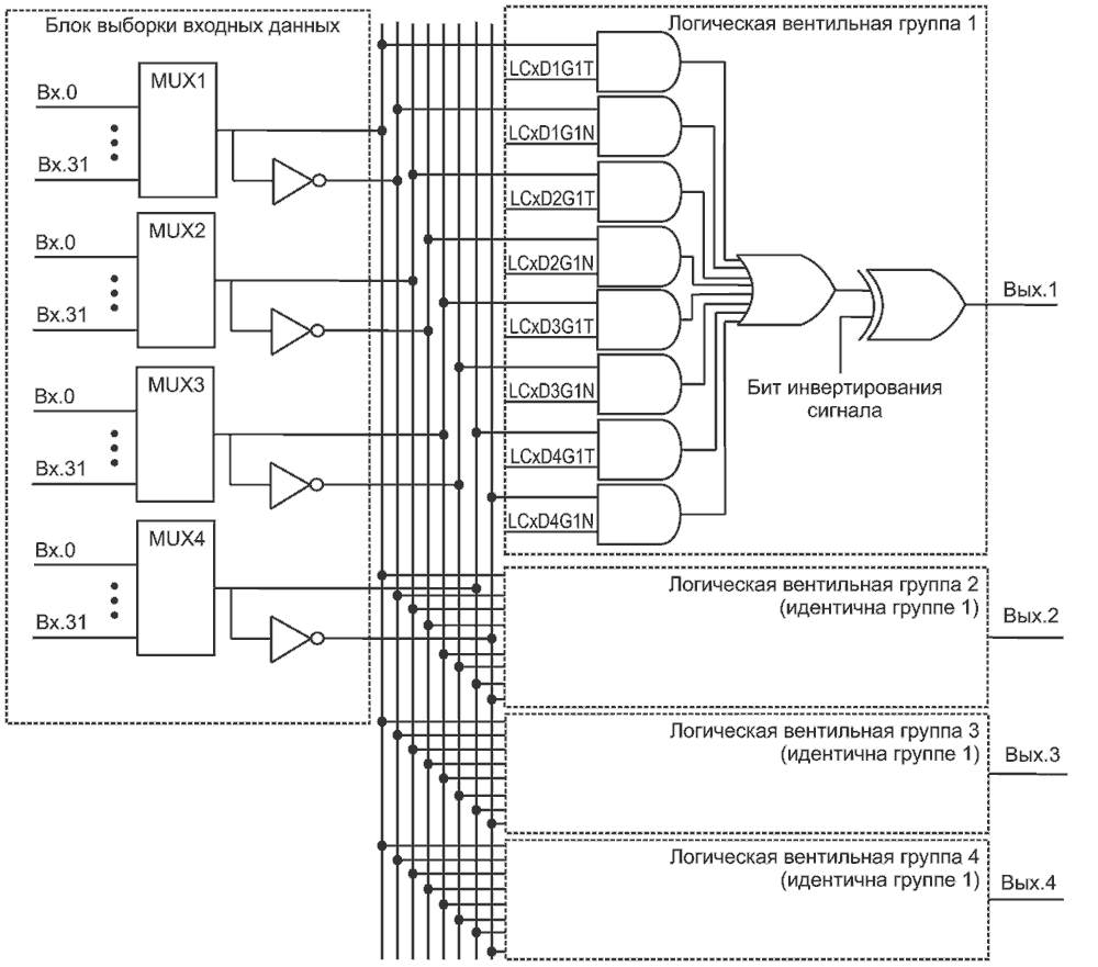

Рисунок 1. Блок выборки входных данных и логические вентильные
группы; биты LCxDxG1T разрешают прохождение
сигнала через вентили.
На вход логической ячейки может быть подано до 32 сигналов. Ими могут быть сигналы с линий ввода/вывода, периферийных модулей, импульсы внутренней тактовой частоты, а также биты регистров. Сначала эти сигналы поступают на четыре мультиплексора блока выборки входных данных (Рисунок 1). Выход каждого мультиплексора представлен инвертированным и неинвертированным сигналами, которые поступают на четыре логические вентильные группы. На входе каждой вентильной группы может быть до четырех сигналов, над которыми можно произвести одну из базовых логических операций («И», «И-НЕ», «ИЛИ» и «ИЛИ-НЕ»).

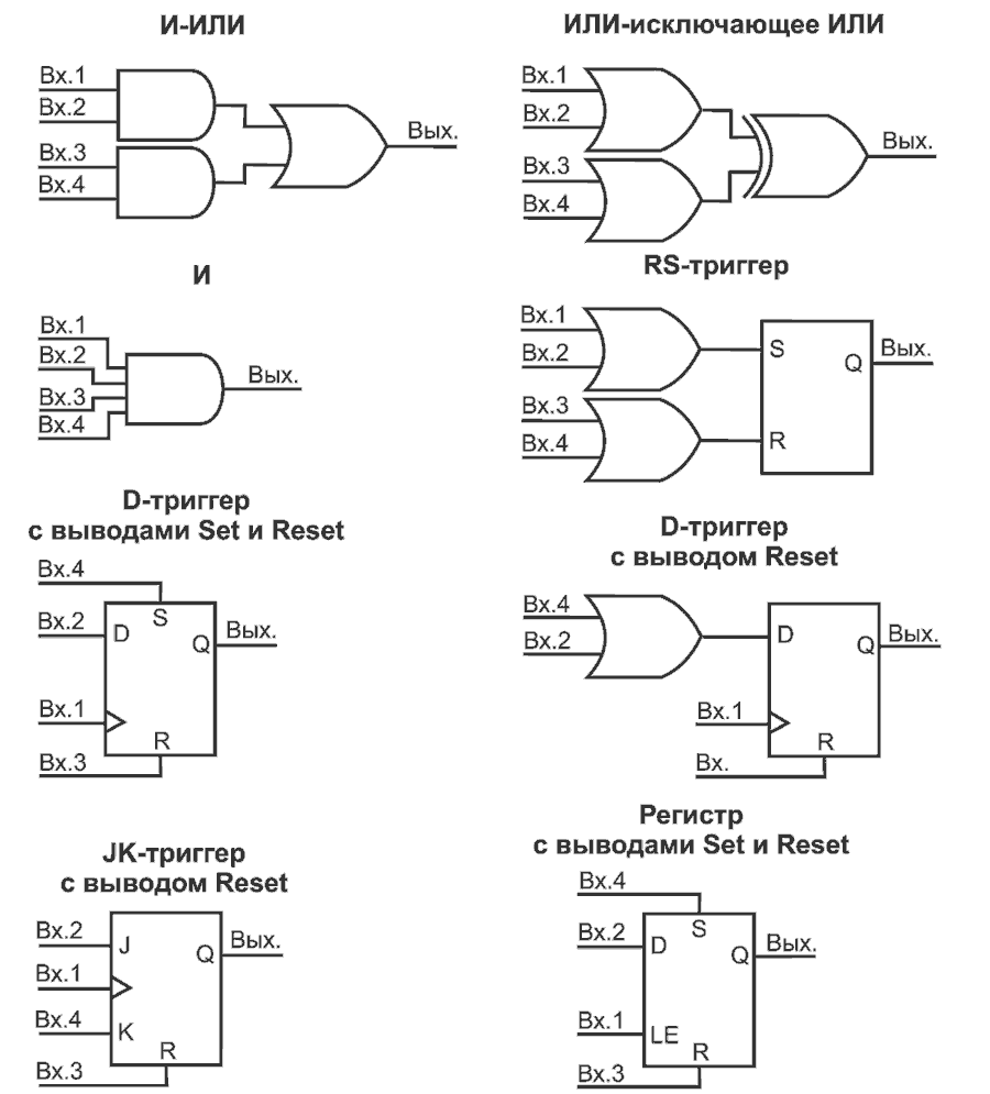

На вход также может не поступать ни одного сигнала, тогда состояние на выходе вентильной группы (логический «0» или логическая «1») задается программистом. Сигналы с выходов вентильных групп заводятся на входы логической функции, с помощью которой можно реализовать следующие элементы: И-ИЛИ, ИЛИ-исключающее ИЛИ, И, RS-триггер, D-триггер с выводами Set и Reset, D-триггер с выводом Reset, JK-триггер с выводом Reset, регистр с выводами Set и Reset. На Рисунке 2 показаны все эти элементы.
Особенности микроконтроллеров PIC16F170x/171x
Рисунок 2. Варианты логических функций, доступных для реализации.
С выхода логической функции сигнал поступает на вентиль, который разрешает его дальнейшее прохождение к входу элемента, позволяющего инвертировать этот сигнал. Выход логической ячейки можно настроить на генерацию прерываний. При этом прерывание можно организовать как по фронту, так и по спаду сигнала.

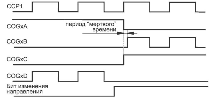

Ко второй категории режимов относятся прямой и реверсивный полномостовые режимы. При выборе этих режимов два из четырех выходов будут активными, оставшиеся два – неактивными. Один из активных выходов модулируется входным ШИМ-сигналом, другой имеет полностью заполненный период, то есть его сигнал постоянно находится в высоком логическом уровне. При прямом включении полного моста модулируемым является выход COGxD, а период сигнала на выходе COGA заполняется полностью. В реверсивном режиме модулируется сигнал выхода COGxB, в то время как на выходе COGxC присутствует сигнал высокого логического уровня. При изменении направления, то есть при переходе из прямого режима в реверсивный, или наоборот, организуется задержка, называемая «мертвым» временем, благодаря которой включение одного из выходов происходит немного позже отключения другого выхода того же плеча мостовой схемы. Это позволяет избежать появления тока короткого замыкания. Пример перехода из прямого режима в реверсивный показан на Рисунке 3.
Рисунок 3. Переход из прямого режима в реверсивный.

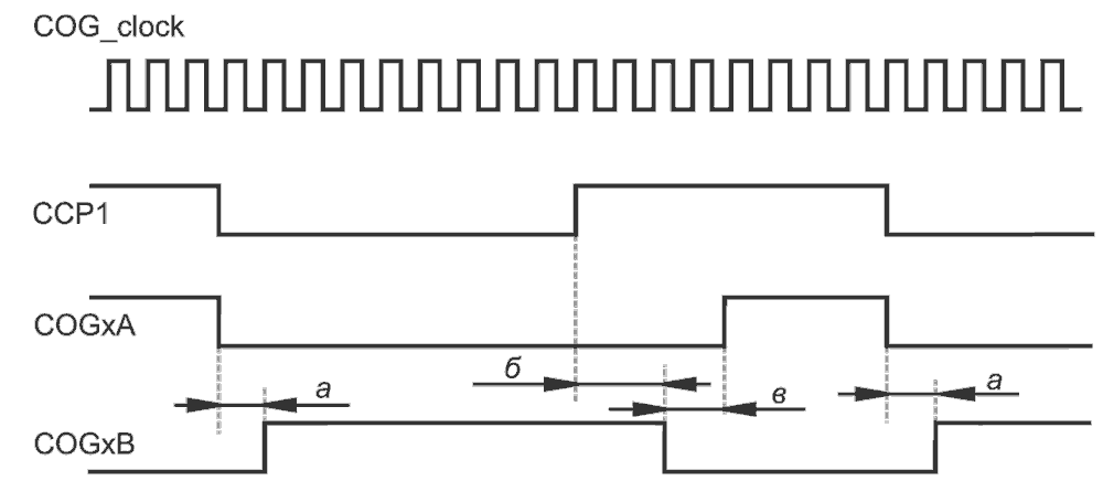

Также функционирование генератора комплементарных импульсов возможно в режиме полумоста. В этом случае сигналы двух выходов (COGxA и COGxB или COGxC и COGxD) будут комплементарны друг относительно друга. Благодаря организации задержек по фазе и «мертвого» времени, можно сделать так, чтобы один сигнал отличался от другого не только за счет инвертированной фазы. Наглядно это можно продемонстрировать на Рисунке 4.
Рисунок 4. Изменение формы сигнала в полумостовом режиме;
а – период «мертвого» времени после события с определяющим спадом,
б – задержка по фазе, в – период «мертвого» времени после события
с определяющим фронтом.

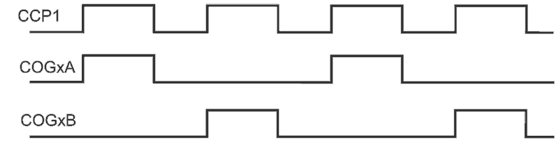

Последним режимом работы генератора комплементарных импульсов является двухтактный режим, когда два выхода (COGxA и COGxB или COGxC и COGxD) формируют сигналы, период которых в два раз больше периода входного ШИМ-сигнала. При этом выходные сигналы смещены друг относительно друга на один период ШИМ-сигнала. На Рисунке 5 проиллюстрирован принцип работы генератора в этом режиме.
Рисунок 5. Двухтактный режим работы.

Помимо «мертвого» времени и бланкирующей задержки можно организовать задержку по фазе. То есть, можно отсрочить действие события как с определяющим нарастанием, так и с определяющим спадом сигнала. На Рисунке 4 можно наблюдать пример использования задержки по фазе.
